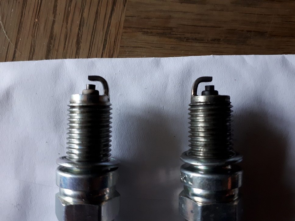

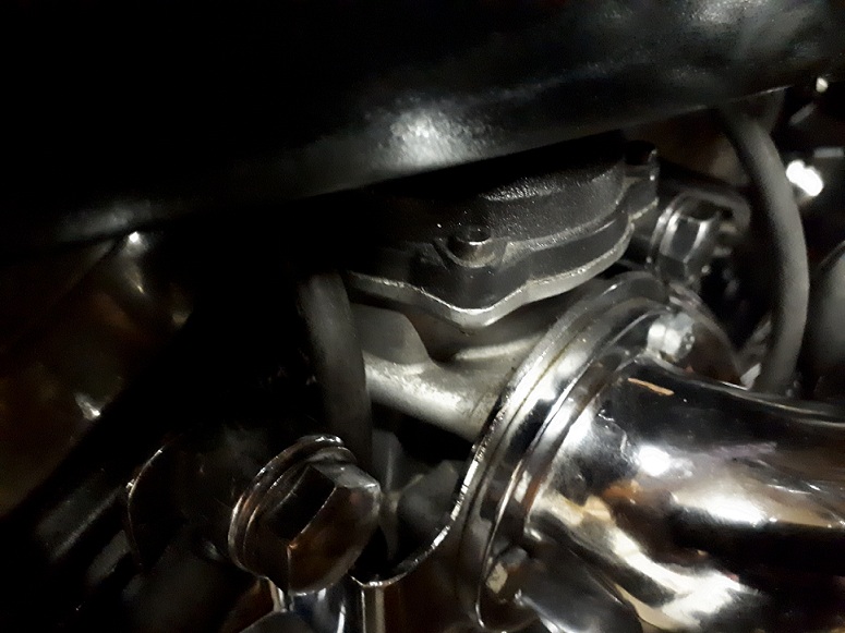

bon déjà fais nous une belle photo de tes bougies, de ton carbu voir ce que c'est et dis nous ce qu'est ta bécane parce que es 883 il y en a eu quelques unes quand même.

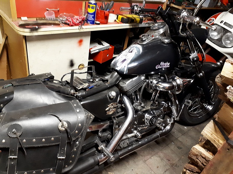

judas wrote:
salut,
salut voila j'ai fait quelque photo
Sat 1 Dec - 16:56 (2018)

mince j'ai oublier photo des bougies

Mort de Rire pour les bougies , c’est en cue de dessus Mr. Green
