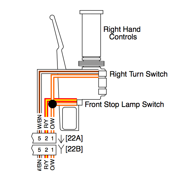

bon par contre j'ai deux fils identiques oranges/blancs. L'un doit aller au contacteur cligno droit, l'autre au contacteur de feu stop. je peux mettre n'importe lequel ? masse ?
J'ai regardé sur ma revue technique (2013) c'est bien ça un cligno droit et l'autre feu stop. Les deux orange/blanc se regroupent juste avant la prise sous le réservoir (prise 22 sur le schéma). Donc à mon avis pas de souci tu peux les souder indifféremment.
Au pire tu testes si ça ne va pas tu recommences en inversant, mais je ne pense pas que cela ait de l'importance. Wink Okay
