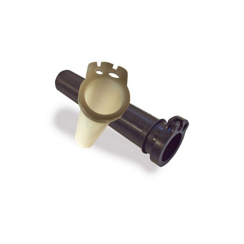

Voila pour la photo ! En faite c'est la poignée en plastique qui te permet d'accélérer et qui "coulisse" sur le guidon !
Comme dit la mienne est usée je veux la changer mais je sais pas trop si c'est compliqué ou pas.

Perso je ne trouve cela pas très compliqué mais tu dois ouvrir ton commodo et dans mon cas l'ancien proprio avait coupé les fils a raz et j'ai dut tout reprendre à l'étain. Ce que je déteste chez Harley c'est le système du passage des fils électrique sur le guidon galère a bien mettre en place pour ne pas les pincer. Et aussi dans mon cas les filetage était limite donc j'ai réussi a tarauder en métrique mais c'est moins beau vu que les vis ne sont pas adapter.
Mais la mienne est de 96 et cela a dût être démonter plusieurs fois. Pour ton cas 2013 c'est tout neuf. Mr. Green

la gâchette comme tu appelles ça est en réalité un manchon de tirage si tu en cherche sur gogole

Rien de compliqué pour le changement, juste faire gaffe en démontant le comodo, au contact de frein monté avec une lamelle de cuivre pour le « fixer » dans le comodo
Une fois sur deux ça fini par terre Mr. Green mais sinon rien de particulier Okay
