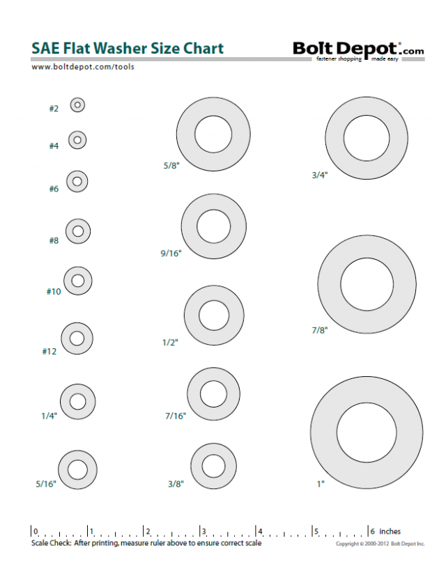

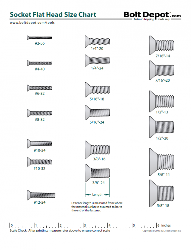

Post Recherche référence de visserie ! Reply with quote
c'est ce que j'ai chez moi aussi   Okay
et pour les dimensions de vis, boulons etc... j'ai des fiches format .pdf .... à l'échelle 1:1 sur lesquelles tu peux comparer tes vis existantes...
ex... (  /!\  ci-dessous, ce sont des captures d'images... donc forcément pas à l'échelle )
il y en a beaucoup plus.... je les ai toutes imprimées et plastifiées... et ça m'a souvent bien servi pour retrouver les mesures exactes de vis, boulons, rondelles... en métrique et en pouce...
vous y voyez les liens...
il faut bien faire gaffe au respect de l'échelle lors de l'impression...  Okay
ils sont pas mal ces fichiers  Mr. Green , mais il faut aussi vérifier l'échelles, il y a toujours une déformation d'échelle à l'impression parfois minime mais dés fois ca peut être non négligeable  Mort de Rire
le pourquoi de l'échelle imprimée dans le bas des feuilles... ça permet  de vérifier... les miennes sont nickels... mais au taf, on a de bonnes imprimantes pro...  clin d'oeil
