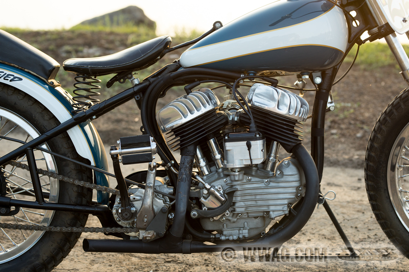

je m'intéresse a nos veilles harley et je vois souvent des bécanes montés avec des magnéto joe hunt morris. connaissez vous les avantages et inconvénient d'un magnéto par rapport un allumage standard ?

une photo vallant mieux qu'un long discours , Que manque t'il et pourquoi ?

la difference est qu'avec une magneto, plus besoin de batterie ! par contre demarrage au kick puisque pas de batterie.
je ne sais pas si tu connais, mais c'est le meme principe que l'allumage par volant magnetique !

Les suspattes arrière? Mort de Rire
la batterie

Du coup on peut rajouter que ca simplifie le faisceau électrique

C est vrai que le concept est pas mal dans l absolu. Je crois que ça peut se faire sur des modernes mais via un sacré coût Shocked

y'en a clairement pour un très gros billet , on doit pas être loin des 3000€ entre le magneto, la bobbine qui va bien le kit kick etc

c'est un des systemes le plus vieux. ça a equipé les voitures, motos....
pour faire ce genre de montage il faut un carter special afin de pouvoir faire en sorte que le vilo entraine la magneto !
et bien evidement si pas de batterie plus d'injection, donc carbu obligatoire.
certains evo peuvent en etre equipés !
et y a pas besoin de bobine la magneto genere de la ht

c'est parce que la bobine est intégrée dedans Mr. Green

j'ai entendu dire que ça aidé vachement au démarrage a kick qui parfois son un peu capricieux...

Je sais pas qui t'a raconté cette connerie !!???
Sans doute un guignol qui ne connait ni le démarrage au kick, ni les magnétos... Rolling Eyes Rolling Eyes
La magnéto fournit une étincelle de piètre qualité. Ce qui n'aide surement pas au démarrage. Bien au contraire.
En revanche, cette piètre qualité d'étincelle a pour effet induit de limiter (un peu) le risque de retour de kick pour celui qui kicke comme un débile sans prendre le soin de passer la compréhension du PMH...

meme avec une magneto tu peux prendre des retours, tres connu sur les voitures, le retour de manivelle, mais là encore on regle pour le demarrage avec un peu de retard. et à la main il y a une façon de tenir la manivelle afin d'eviter la casse !
la magneto simplifie le circuit d'allumage, c'est tout ! plus de batterie, plus de dynamo = gain de poids et d'entretien !
