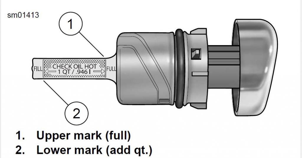

Heu, le témoin c'est pour la pression, pas pour le niveau d'huile, le niveau ça se contrôle visuellement et régulièrement.
Ca se contrôle à chaud et sur la béquille.

Question de débutant (en Sportster) sur la béquille latérale, ok, mais pour la jauge, c'est vissé (position fermée) ou posée (avant rotation de fermeture)  Question

je l'ai toujours fait en position fermée jamais de surprise
