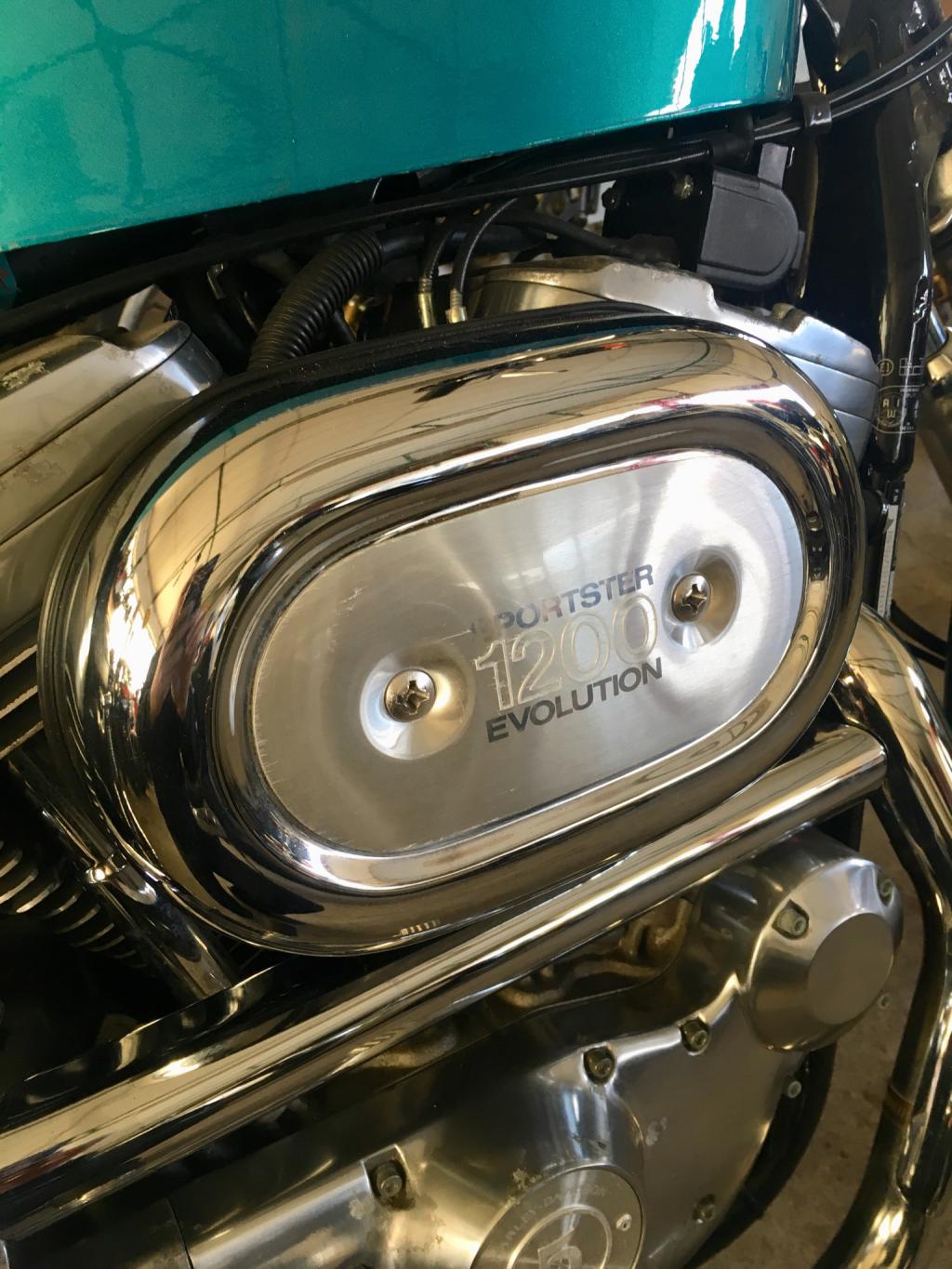

sinon pour ton filtre , une photo de ton filtre stock serait la bienvenue car difficile de te repondre sur ton choix

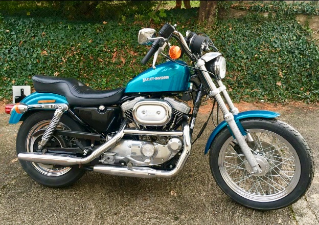

Voici ma moto
Sat 30 Mar - 09:38 (2019)

Et j'ai trouve une photo du filtre de plus pret!
Merci pour ta réponse!!
Sat 30 Mar - 09:40 (2019)

as tu ouvert ton filtre à air pour voir la gueule qu'il a? les vis du cache ont l'air neuves... Déjà un petit nettoyage et une vérif ne serait pas de trop
