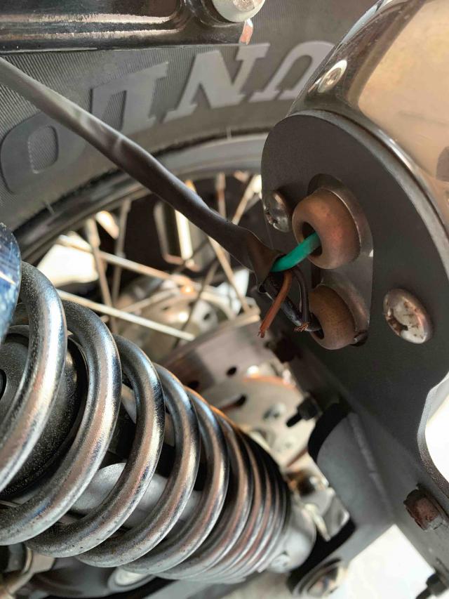

Comme indiqué dans la présentation de mon Sportster (Forty Eight 2013) je souhaite remettre des clignotants que le précédent proprio a tout simplement supprimé.
Je dirai que le mot est faible car il a plutôt procéder à l'extermination de ces derniers, vous comprendrez à la vue des photos.
Alors voilà, vu que j'ai ma belle depuis 10 jours et que je n'y connais absolument rien en HD; je me suis dit pour commencer la meilleur chose à faire c'est : démonter la selle !

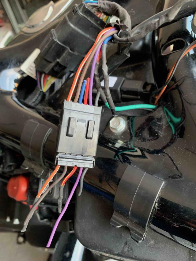

Bon ben pour un début c'est une grosse claque, car une partie du faisceau celui des clignos je suppose a été coupé à la "hache" je comprends même pas que l'on puisse faire une saloperie pareil....
Bref, j'ai besoin de vos connaissances pour identifier tous ces fils afin de reconstituer le faisceau et poser mes clignos.
Je comprends pas pourquoi il a coupé avant la "cosse" sur le faisceau principale Evil or Very Mad coupé après on peut retrouver la cosse + faisceau je suppose mais avant pffff
Pour le coup le fil noir et le fil vert partent alimenter mon feu stop déporté mais il y a aussi 2 petits fils : noir et marron qui sont shuntés ensemble sur le noir originel et qui partent vers le feu stop mais qui à l'arrivée sont coupés ??? (photo ci dessous)
Le feu stop déporté avec les 2 fils coupés

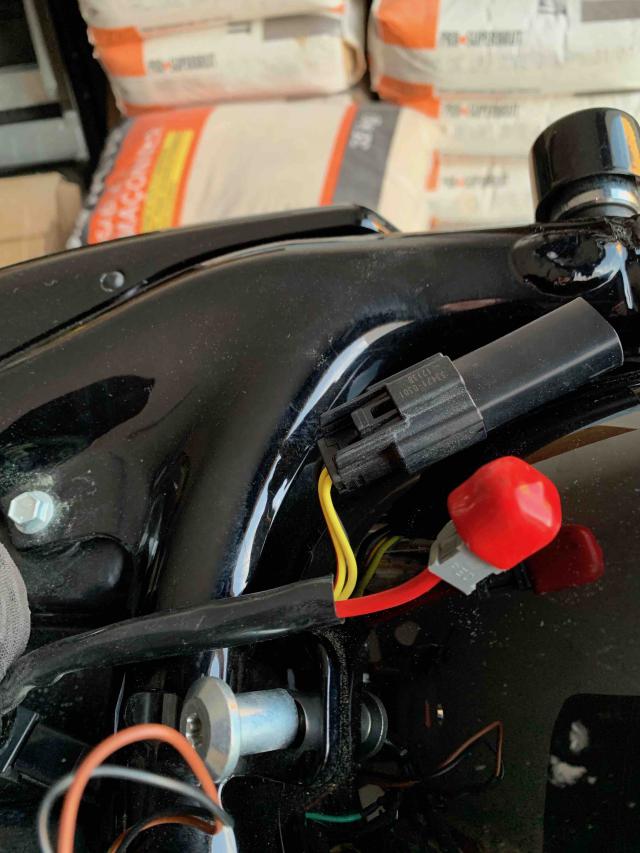

Enfin, j'ai ce gros fils rouge avec bouchon + 1 mini boitier (antenne alarme ?)
Pourriez vous me dire ce que c'est ?

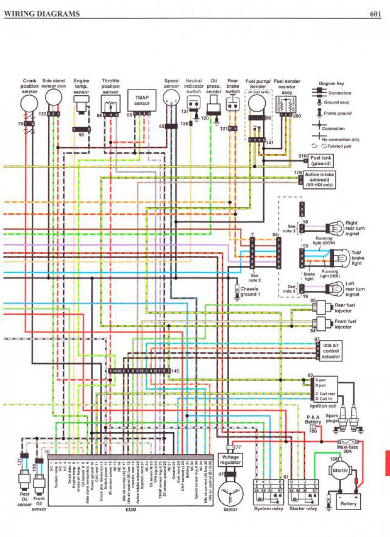

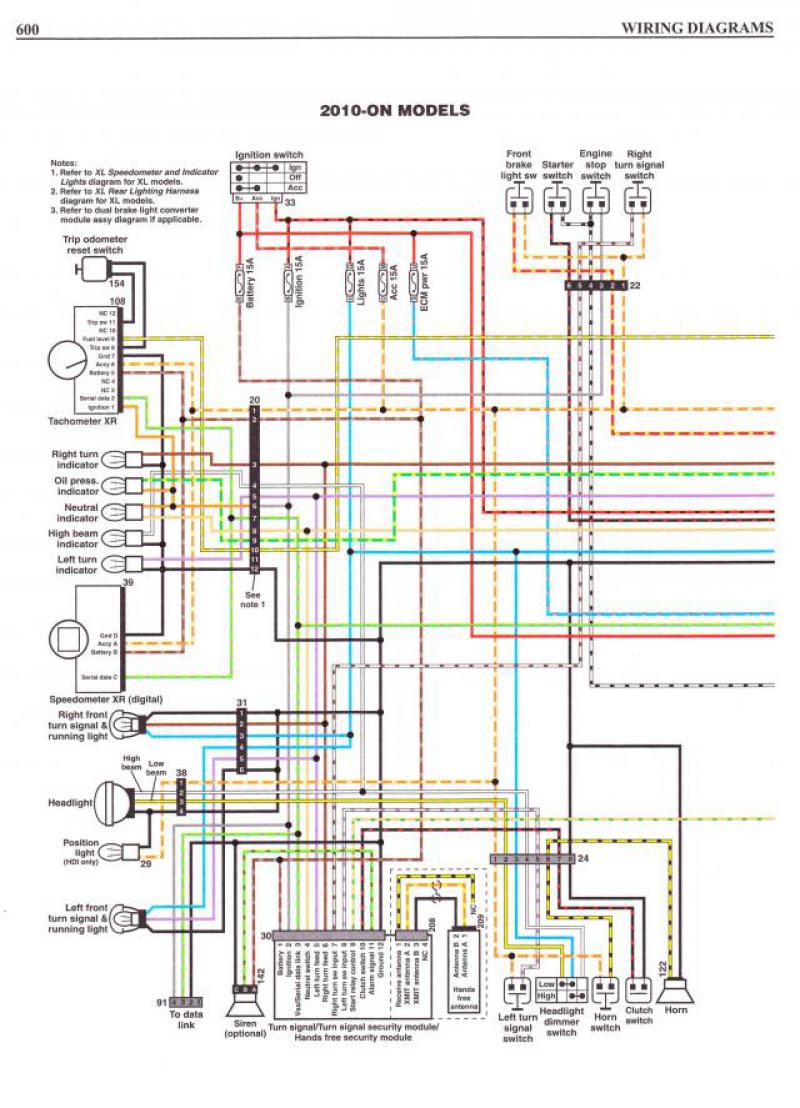

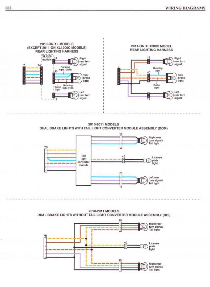

bah tu l'as fait toi même... tu vires la cosses qui sert plus a rien et tu repasses tout propre des fils comme indiqué sur le schéma
