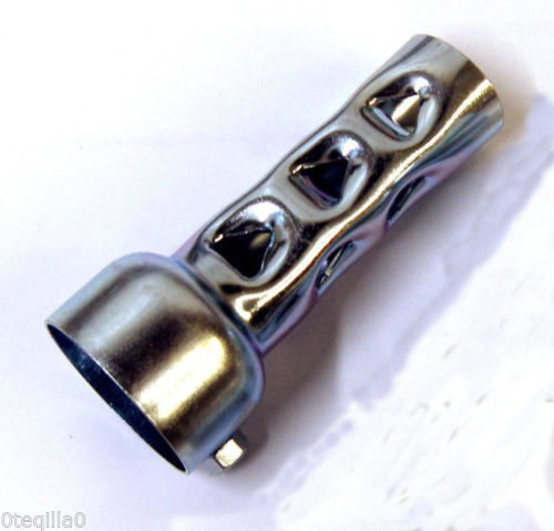

si c'est des pots avec une gueule normale , je veux dire si des chicanes classiques rentrent dedans tu peux essayer des machins comme ça , ça coute 10€ sur ebay , il y en a de toutes les tailles

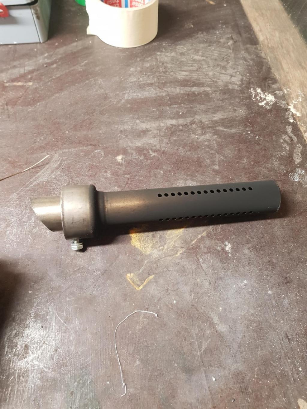

Voila, le bout est plein coté moteur, il y a juste les petits trous ou passe les gaz.
Est ce que des échappement comme ceux-ci sont utilisable pour un stage 1?

t'as pas de fibre, autour, donc?
je serai tenté de dire que dans ce cas, quelques trous supplémentaires seraient une soluce. Avec ce systeme sans fibre, c'est même etonnant que le bruit soit moderé.
Pour un stage 1 ca doit passer, il suffit d'ajuster la carto en fonction, c'est tout. Plus tu sera libre (tout est relatif, quand même..) au niveau echappement/admission, pus les perfs seront elevées. Faut juste trouver l'equilibre perfs/bruit

Je pense essayer de ragrandir les trous, mais il n'y a pas beaucoup de matière entre les trous, au pis j'en refais quelques un.
