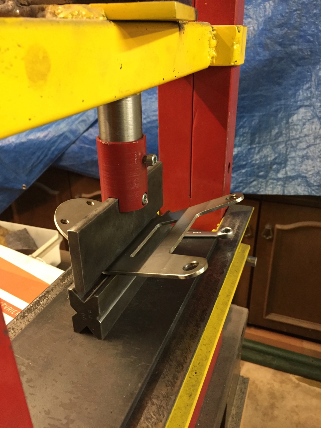

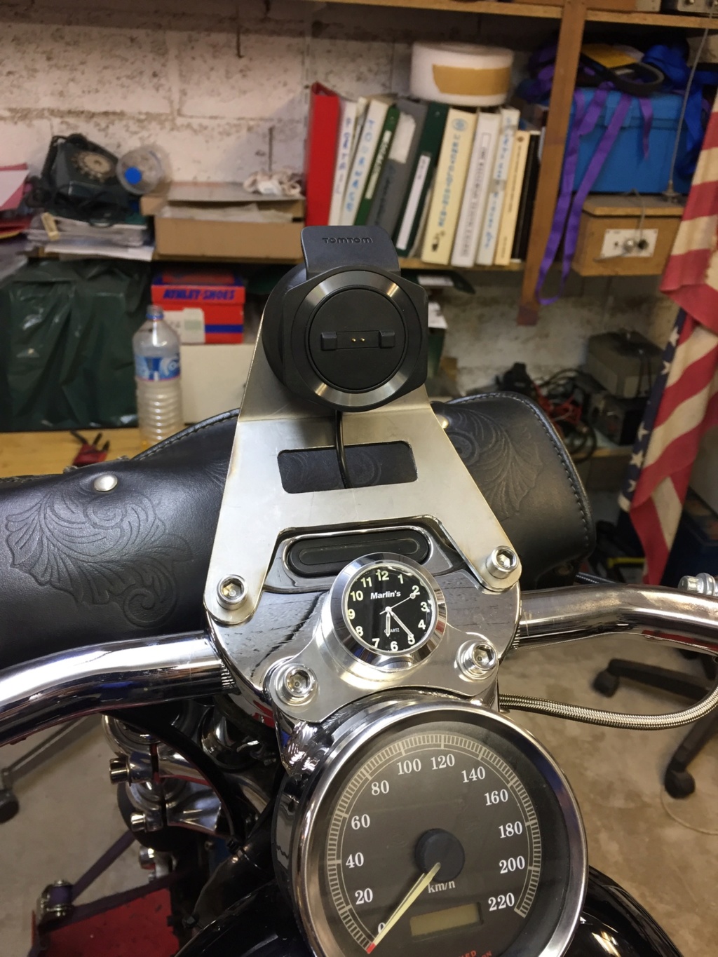

le PB du pontet / riser , enfin le truc qui tient mon guidon et qui camoufle toute la connectique des cocottes sur mon sports custom , c’est que le gps se monte a gauche ou a droite , donc décentré Shocked
l’autre soucis c’est qu’a un certain age , l'écran est trop près ... Confused
dans l’idée de ceci
j’ai cogité un montage pour résoudre les 2 soucis , c’est a dire un montage centré et assez loin mais pas trop Mr. Green
quelques photos ...
bah c’est pas trop mal ... enfin ça me plait Okay

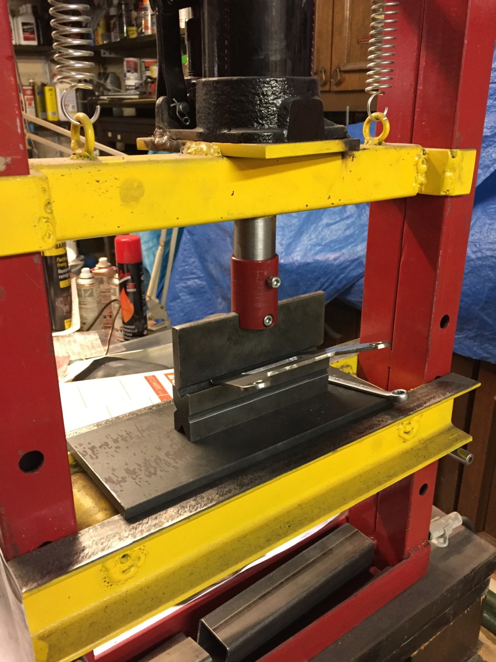

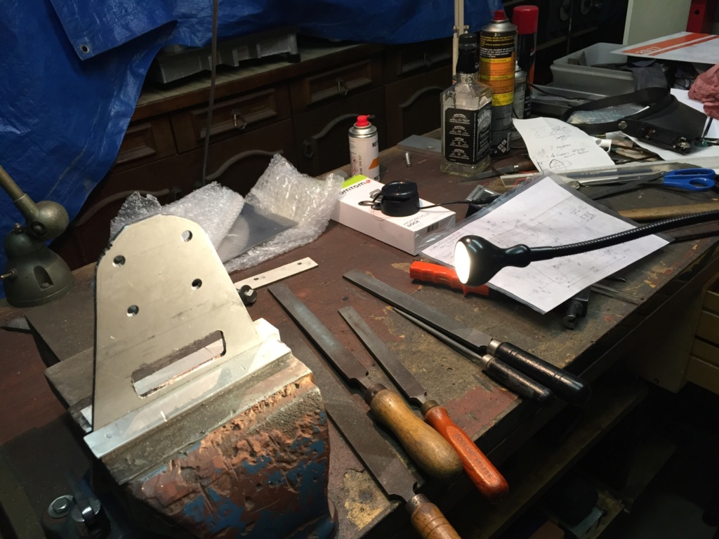

faut juste ceintrer ça dans le bon angle
aller ... on ceintre Mr. Green

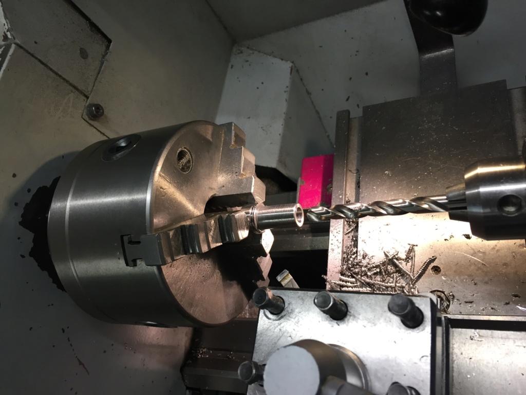

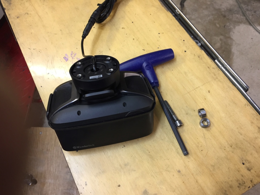

il me faut aussi des petites entretoises pour ressortir les vis car len stocks elles sont noyées dans lamage
wala ...
la suite après la soupe Mr. Green

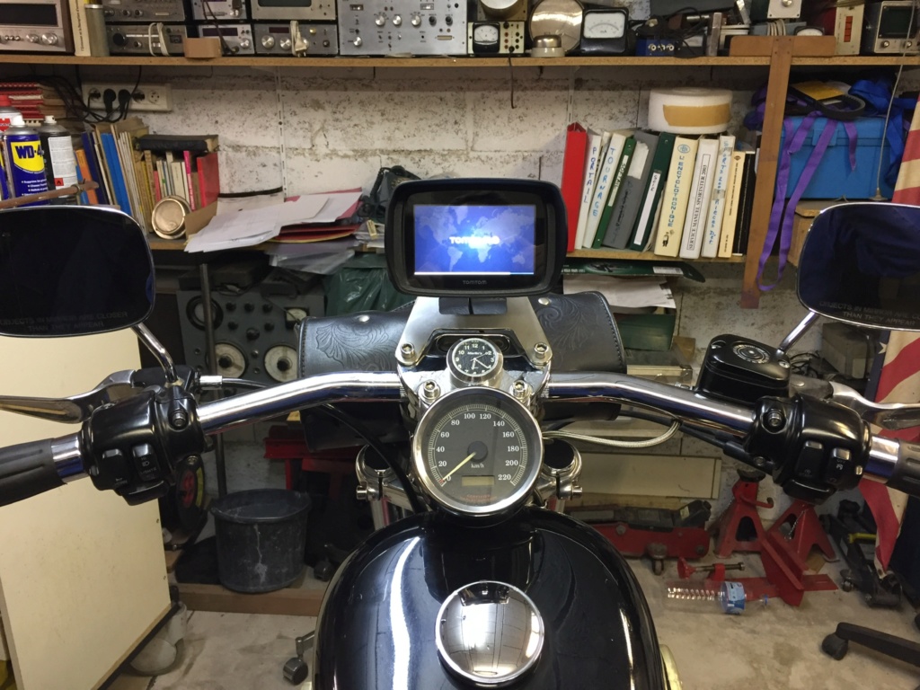

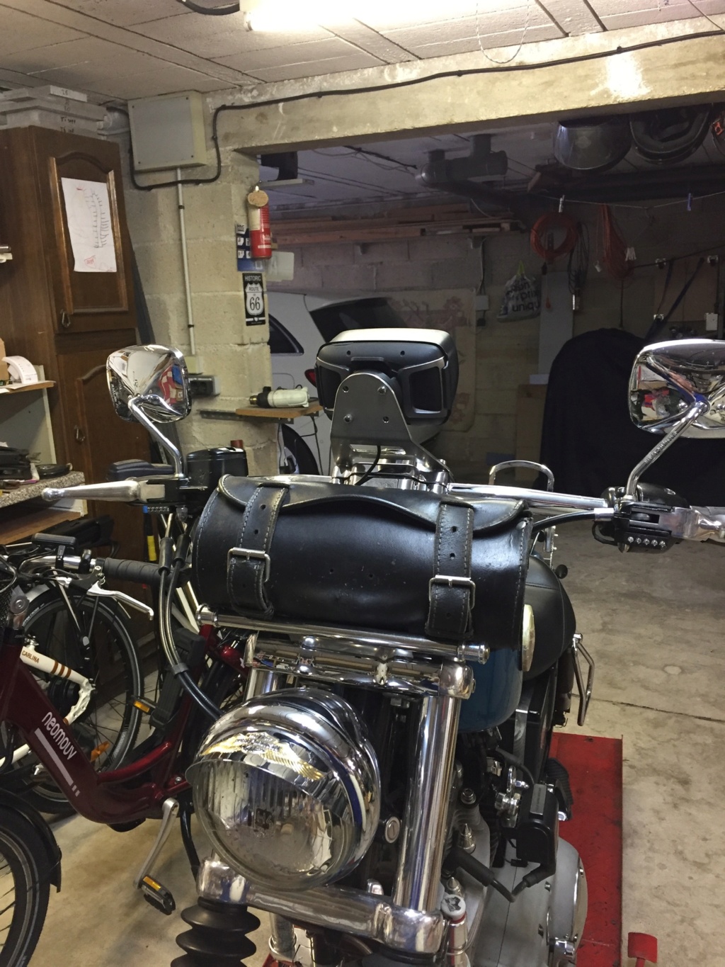

la suite ...
bon c’est pas jojo mais c’est utilitaire quand on taille la route
c’est comme d’hab : soit c’est joli mais c’est juste fait pour aller au bar , soit c’est moche mais efficace pour se transporter loin
wala ... plus qu’a polir ou peindre
je me tâte scratch
et a tester

Avec tous ces cadrans, le spet va devenir un avion de chasse Mr. Green
Bel ouvrage comme d'habitude. Okay je préfèrerai , noirci, mais c'est toi qui voit. Neutral

oui t’as raison , c’est pas terrible Mr. Green
mais c’est pas fait pour rester dessus en permanence. juste monté pour mon prochain run montagne avec le poto Mungu
démontage au retour Okay

ce matin petite séance de câblage avec un + après contact Okay
et puis j’ai fraisé les entrées de vis pour mettre des vis à tête fraisée
voilà ma pièce home made avec le support alimenté trouvé sur le BC a moitier prix
on en trouve ici : ==> https://www.motoblouz.com/vente-support-tomtom-kit-alimente-et-cable-pour-g…
c’est pas donné Confused 63€ avec le port Confused
et encore , c’est moins cher qu’ailleurs Okay promos depuis pas mal de temps Okay

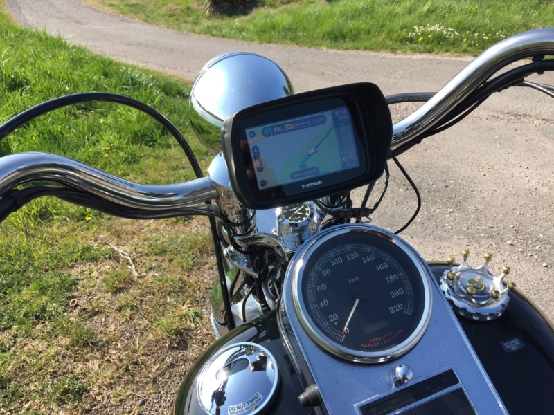

run de test hier
c’est nickel Okay

C'est ce que je voulais fabriquer mais mon compteur est à cette place....donc je suis roulé.
Reste la place que je lui ai accordée depuis toujours, à savoir sur le coté gauche, mais c'est chiant à lire
Sun 19 May - 11:45 (2019)
Joined: 24 Jul 2013
Posts: 17,026
Post support tomtom pour sports custom Reply with quote
voilà c’est chiant a lire et en plus quand on a la maladie des viocs bin c’est pas net
là c’est presque bien , mais avec mes inserts "loupe" dans mes nunettes , c’est nickel Okay
