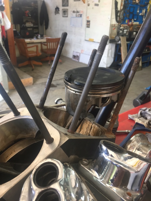

mettez ici les photos de casse moteur avec (si vous les avez) les raisons de cette casse
ici mes photos mais pas celles de mes moteurs car c’est sur un moteur Revtech où je suis intervenu
voici la découverte après dépose du haut moteur
je n’ai pas d'hypothèse mécanique a ce jour Confused

symptômes : beaucoup de bruit moteur
le vilo est naze : jeux estimé a 3/10 sur la bielle cavalière

Tirage à froid dans le moteur peut être ?

c’est possible
Revtech c’est de la belle dauberie en tout cas Twisted Evil

ce qui me semble bizarre sur ta photo sam c'est que la tête du piston a ramassé grave mais pas de marquage sur le corps si?

Si il y a de belles rayures...

Sur la 1ere photo, Judas...
Problème de lubrification ou haut régime moteur froid avec les metaux pas dilaté à bonne température...

si si il y a des rayures , mais très petites
le cylindre aussi mais pas au point de passer a la poubelle : réalésage possible , peut être en 1ere cote ..2eme maxi

par contre j’ai pas encore ouvert le moteur en 2 , donc je ne sais pas si le vilo est réparable
la suite en fin de semaine Okay

pour info c’est un 18 je sais plus combien (cylindrée)

C'est du 110 CI, 1802 cm3... revtech fait jusqu'à 125 CI.
Pour ses marques revtech, S&S etc...leur moteur sont fiables jusqu'à 1500 et quelques mais pas les 1800 et 2000,
faut les monter pour faire le beau près de chez soi en accélération mais c'est tout ! Wink

peut être surchauffe vu la déformation du cylindre

On dirait une amorce de serrage, juste ce qu'il faut pour que le portée du segment s'arrache, je vois que ça.

y'avait quoi comme pompe à huile de monter avec ? etait elle suffisante?
Avant de dire que le gars a tapé dedans à froid , faudrait déjà vérifier si le montage était cohérent Mr. Green
