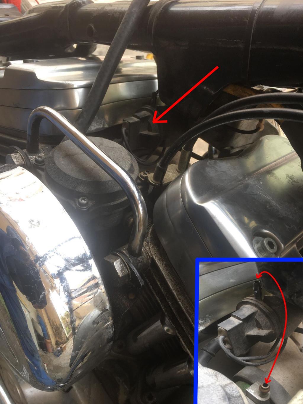

Mon Sportster HLH DLX 883 de 1991 a carbu donc Very Happy
Elle possède un boitier branché avec un petit tuyau souple,
connecté sur la pipe d' admission ( démonter sur la photo )
Le boitier possède également 2 câble électrique, reliés au faisceau
ça doit travailler en dépression, mais la moto n' a pas d' électronique, a part l' allumage
A quoi çà sert se truc, est ce d' origine ?
Quizz donc Mort de Rire avec tout mes remerciements anticipé Okay Okay Okay

c’est le VOES
ça gère l'avance a l’allumage

Merci pour l’ infos sa marchera mieux avec une durite en bon état  Okay Okay

ça doit quand meme marché sans je pense..car sur mon mikuni j'ai pas ça....

Si la signature de zspirit est à jour ce serait un 1200 XLH de 88 donc pas de VOES. Ce que moi j'en ai lu si tu supprimes le voes tu doit changer aussi ton allumage par un qui gère son avance à allumage. Et si j'ai bien compris la dépression fait basculer ton allumage sur une 2°courbe.
c’est ça Okay
