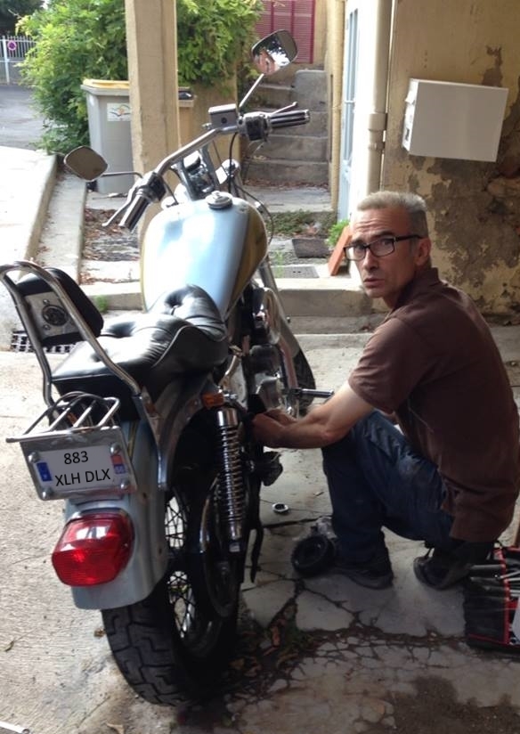

Oui ta meule, ton immat, ta tronche, il ne manque plus que tes gamins et ta femme  Neutral
NEVER SURRENDER

samourai21 wrote:
la ref c’est sur les gicleurs : ils sont interchangeables à souhait ...
et essayes de flouter ton n* d’immat : il n’y a pas que des gents biens sur les forums Confused
Merci pour vos conseil voila s est fait Okay Okay
