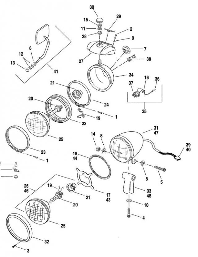

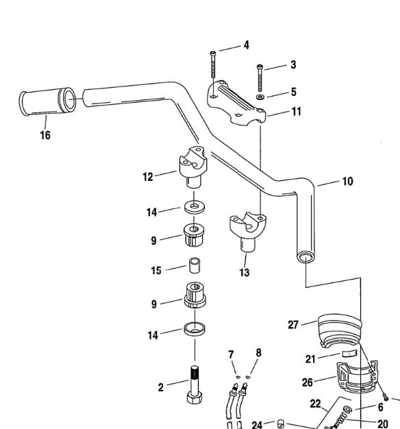

tu peux juste remplacer la partie supérieur et retirer le cache qui se fixe sur tes risers... le hic c'est que les risers sont moches du fait qu'ils possèdent de quoi fixer ce cache et que tout ton câblage se situe dans ce cache...
idéalement il te faudra trouver des risers normaux, de quoi fixer le phare et y mettre tout le câblage (comme dans les autres sportster de l'époque)... ensuite déporter ou trouver un support compteur....  Okay
Wed 15 May - 14:40 (2019)
Joined: 19 Sep 2013
Posts: 7,285
Post risers "classiques" sur XlC Reply with quote
il faut la pièce 11
et y fixer la pièce 27 à l'avant
et la pièce 7 pour avoir tout l'ensemble
Wed 15 May - 14:51 (2019)

Merci pour le schéma Okay
Il me faut pas les pieces 12 et 13 du 1er schema?
Sinon il me faut la 11 et la 7 juste? Le phare je vais enlever la casquette je pense pour le baisser sur le t inferieur...
