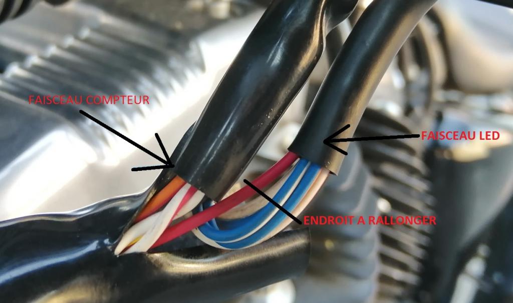

ma problématique :
j'ai un Forty eight de 2017.
je vais déporté le compteur tout en laissant la barrette sur le guidon. Or la barrette LED est branché en serie avec le compteur.
Donc c'est trop court
Je dois donc rallonger d'une 20aine de cm la distance entre le compteur et la barrette LED. Il y a 6 fils
De par le fait qu'elle est multiplexée, est ce possible ou non ? Comment procéder ?
merci !

A priori, vu comment est fait le faisceau de la barrette led , ca me parait jouable ,surtout vu  la mésaventure et la réparation faite par Seb-iron sur le circuit imprimé de la barrette.

il fdaut respecter le diamètre du fil ? cosses ou soudure ?

oui pour le fils et les soudures c'est mieux

Si je dis pas de conneries (mais attention, j'en dis souvent), cette partie de fils ne rentre pas dans le mutiplexage. Dans le cas présent, ce sont des liaisons finales (qui arrivent aux ampoules) et donc, selon moi, pas d'incidence (comme pour les cligno, les feux...).
Si tu coupes le faisceau sous le résé, c'est un autre problème.
Essaye et si ça marche tu nous le dis, ça peut m'intéressée. Si ça marche pas, tu nous le dis aussi, car je préfère que ce soit toi qui crame ta brèle... Mr. Green

Et je peux trouver ce diamètre de fil ou ?

Je peux pas te donner la réponse, celle-ci sera censurée dans ton cul.
Tu peux jeter un oeil sur LOUIS MOTO, moi j'ai pris ça, mais je sais pas de quel diamètre sont tes fils...
https://www.louis-moto.fr/artikel/cable-electrique-baas-0-75mm-longueur-5-m…
J adore ton état d esprit...surtout ta dernière phrase  Rolling Eyes
Après pour tes fils si c est plus gros c est pas grave par contre pas dans l autre sens, enfin évite le 3g1,5 quand même  Mort de Rire

de mémoire c'est du 0.75cm , t'en trouves chez Conrad a petit prix
En effet cette partie ne rentre pas réellement dans le multiplexage, tu as une alim et 5 retours, 1 par fonction , piloté par le compteur
