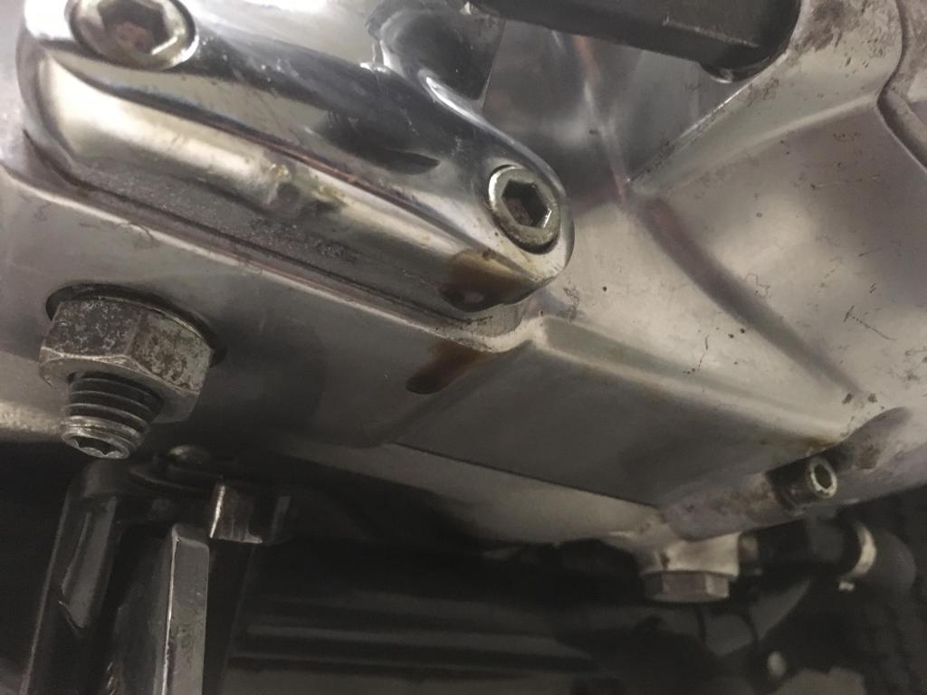

Bonjour,
J'ai un soucis avec mon 1200 XLH, je le recupere tous les matins avec une belle tache d'huile dans le garage...
Seulement je ne vois pas d'ou peut provenir la fuite... elle a lieu sous le carter de boite.
Mais le joint de carter est sec et ne suinte pas, je viens de changer l'embrayage qui est lui aussi parfaitement etanche...
La seule chose que je vois, mais ca me parait tres etrange, c'est que ca vienne par les trous de maintien de repose pieds Shocked
une photo vaut mille mots:
Quand je retire les vis de support de repose pied elles sont toujours enduite d'huile...
Je suis loin d'etre un fin connaisseur des harleys, mais n'est ce pas impossible qu'une fuite ne se produise par ici?!
Une idée de comment solutionner le probleme?
Merci Okay

tu as ta vis du fond qui suinte non?

Ben a vrai dire je ne pense pas que ce soit la vis du fond qui suinte, mais l'ecoulement d'huile qui vient du support de cale pied qui "ruisselle" jusqu'a cette vis.

moi je dirai le contraire a vrai dire même si je ne l'a vois pas bien
par gravitation l'huile de devant se retrouve à l'arrière
je dirai que ton joint est mort
au vu de la couleur de ton huile si tu penses faire bientôt la vidange profites pour ouvrir et vérifier

Vidange faite hier! l'huile est neuve!
Et justement, par gravitation lhuile s'ecoule vers l'arriere du carter (du support de repose pied a la vis de carter (a droite sur ma photo))
Quand au joint (qui ce trouve au 2em plan sur ma photo, quand je passe le doigt dessus tout le long aucunes traces d'huile...
j'ai lu sur le forum que l'on pouvait "percer" le carter par les taraudages de vis de support de cale pied, et que par la suite de l'huile pouvait s'ecouler... j'espere que ce n'est pas ca
Tue 14 May - 23:59 (2019)

mais effectivement je me suis fait la reflection, l'huile a pas une belle couleur Shocked
Une autre photo:
Et le truc qui m'inquiete c'est que ces deux vis sont constament recouvertent d'huile quand je les retire (filetage compris)

En principe, ces filetages ne sont pas débouchants.

Ben c'est bien cr qu'il me semblait, mais l'huile sort bien par la...
Un serrage trop prononcé aurait percé le carter?
Je cherche un plan du carter sur le net pour voir l'epaisseur de la matiere aux extremite des filerages mais je ne trouve pas...
Avant d'acheter un tout nouveau carter je vais tenter de boucher avec un joint ou de la pate a joint
Wed 15 May - 01:01 (2019)

Ou alors, il y a une fissure du carter au niveau du filetage...

je pense que malgré tout un démontage ne serait pas du luxe il faut voir d’où ça vient

J'essayerai de demonter ca prochainement, a midi je vais mettre de la pate a joint dans les filetages et voir ce que ca donne.
Apres j'ai vu qu'un carter primaire coute environ 210€ donc j'investirais dans un neuf si rien ne fonctionne...

tu as changé ton embrayage ? tu veux dire les disques ?
si , oui , ton huile a la couleur d’un rodage de disque
pour ta fuite , changes le joint
et tu as mis quoi comme huile ?
heu ... les 2 vis du repose pieds sont bien débouchantes

t'as serré l'écrou du patin de chaine ?
Alors, la fuite vient de là...
