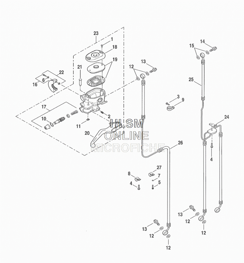

c'est vraiment sympa, est-ce qu'il n'y a que pour le sortir , il suffit de défaire 11 et 21? Le piston reste t-il en place ou faut il prévoir quelque chose? je suis quelque peu ignorant.

Visiblement avec la microfiches il n'y a pas de réglage possible seuls problèmes possible l'axe en 21 ou la poignée en 20 si c'est pas un problème de purge

Une tchiote rondelle sur l'axe entre la poignée et le support avec un peu de graisse pour prolonger la vie de tout ça et ça devrait être bon.

Vu qu'il parle d'un jeu vertical et non horizontale , le MC et son piston ne sont pas en cause , là on est clairement sur une usure de l'alu trop tendre du levier
