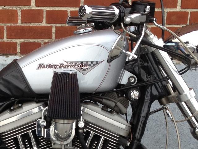

la pièce 15 se fixe à l'extérieur des pattes...
en tout cas pour mon ancien S de 1999
C’est ça Okay
