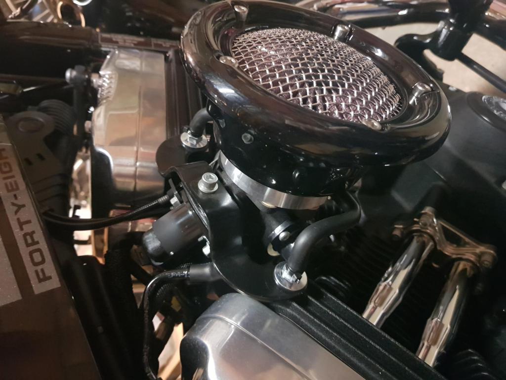

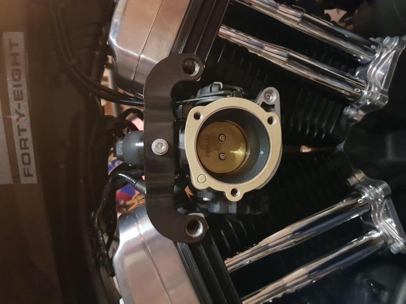

j'ai un petit souci sur ma street anniversaire :
j'explique le bouzin Mort de Rire Mort de Rire
j'ai installé cet hiver un kit gros débit "arlen néness " et il est vrai que la plaque aluminium n'était pas très rapprochée du corps d'injection !
comme un con , je me suis dit " c'est normal , les vis vont approcher le tout " Bannir Bannir
en même temps , j'ai injecté une carto avec le boitier fp3 , mais je ne pouvais pas tester le résultat dans le garage , trop de bruit Mr. Green
vendredi , je suis partit avec la moto et le ralenti était a 1500 tours , je me suis dit qu'il allait baisser une fois la moto chaude !
au contraire , entre les rapports , il était a 2000 tours , voir 2200 Bannir Bannir Bannir et quand j'étais a l'arrêt , il redescendait tres doucement a 1700/ 1800 tours !
arrivé en haute normandie , j'ai changé plusieurs fois de carto , je suis même revenu a la carto d'origine , mais j'ai toujours le même souci , si je débraye en roulant , j'ai le ralenti a 2000 tours !!! Bannir Bannir
en ayant réfléchit ( oui j'y arrive quelques fois bande de saligots Mort de Rire ) , je me demande si je n'aurais pas mis trop de contrainte en serrant les vis de la plaque d'alu sur le volet du papillon et que celui ci ne fermerait plus comme il le faudrait ???
la moto est en haute normandie , j'y retourne le week-end prochain avec mes bons outils en pouce , je vais voir si le volet ferme bien et si oui , remettre le boitier de filtre a air d'origine et je vous dit si celà a résolut le souci !
si un de vous a connu pareille mésaventure , un retour serait lebienvenu Okay Okay
j'ai mis ce post dans la section "électricité et électronique " car je pensais a un souci de carto fp3 , mais si ce sujet a plus a faire en section "mécanique " , merci a un modo de le déplacer si c'est possible Okay Okay Okay
bonne semaine a toutes et tous Grand soleil Grand soleil

Salut,
J'ai l'impression que tu as monte le filtre a air sans le sortir de son emballage.
A part ca, as tu retirer la plaque chrome avant de monter ton filtre?
A+
Marco

Je comprends pas ton montage !
Sur mon FAA AN Velociraptor, tu as :
- Une entretoise en alu qui sert à récupérer les vapeur de reniflards, puis le FAA qui se fixe sur l'entretoise.
- Entre chaque pièce métaliques, un joint d'étanchéité (autocollant entre l'entretoise et le corps d'admission et libre en carton entre le FAA et l'entretoise).
T'es pas censé avoir un jour entre l'entretoise et le corps d'admission... "il est vrai que la plaque aluminium n'était pas très rapprochée du corps d'injection !
comme un con , je me suis dit " c'est normal , les vis vont approcher le tout"
Joint autocollant sur corps d'admission :
Puis empilage des pièces :

salut ced , ton montage n'a rien a voir avec celui de ma street !
j'ai acheté un kit arlen ness pour garder le couvercle d'origine de ma street anniversaire , le filtre a air d'origine et son support sont remplacés par une plaque alu  , sur celle ci , le filtre a air est en sandwitch avec le couvercle chromé d'origine !
mais ne vous cassez pas la nénette , j'ai tres certainement niquer mes sondes o2 en tournicotant les fils de sonde car je ne voulais pas les débrancher !
j'en ai pour deux sondes , celle de derrière 106 euros et celle du cylindre de devant 93 Bannir Bannir Bannir
bien fait pour ma gueule j'avais qu'a faire attention Mr. Green Mr. Green Mr. Green

Ok pour les sondés, mais si tu as une prise d'air sur le FAA, ça pourra pas marcher. Tu as un espace au niveau de ton montage ?

salut ced , non aucune prise d'air , tout est bien monté , pas de souci !
merci de t'interesser a mon souci c'est cool Okay Okay Okay
je vais changer mes sondes o2 et ferait un retour quand elle seront montées Okay Okay Okay
