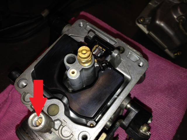

vérifie l'état de tous les petits joints toriques... le n°25 peut-être ?    Mr. Green
ou celui de la vis de richesse qui n’apparaît pas sur ce schéma...
