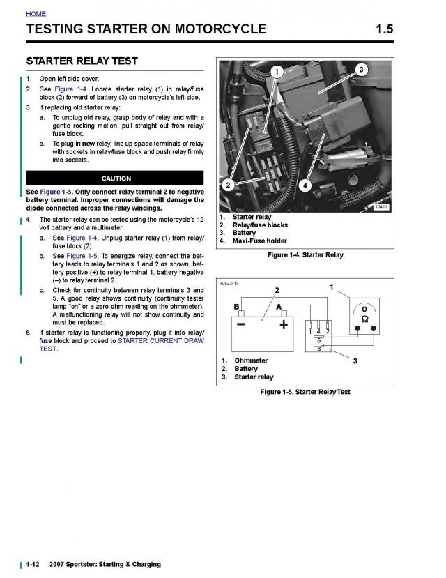

Post [résolu] iron 883 de 2010 code erreur U1016 Reply with quote
yess, j'ai vérifié au metrix, le courant passe bien entre les 2 bornes
je vais maintenant tester le relais avec cette manip

je penche de plus en plus a un faux contact sur la prise relais, pas le relais lui même mais sur le connecteur du relais, je vais démonter tout le cache porte fusible et tester les câbles derrière....
