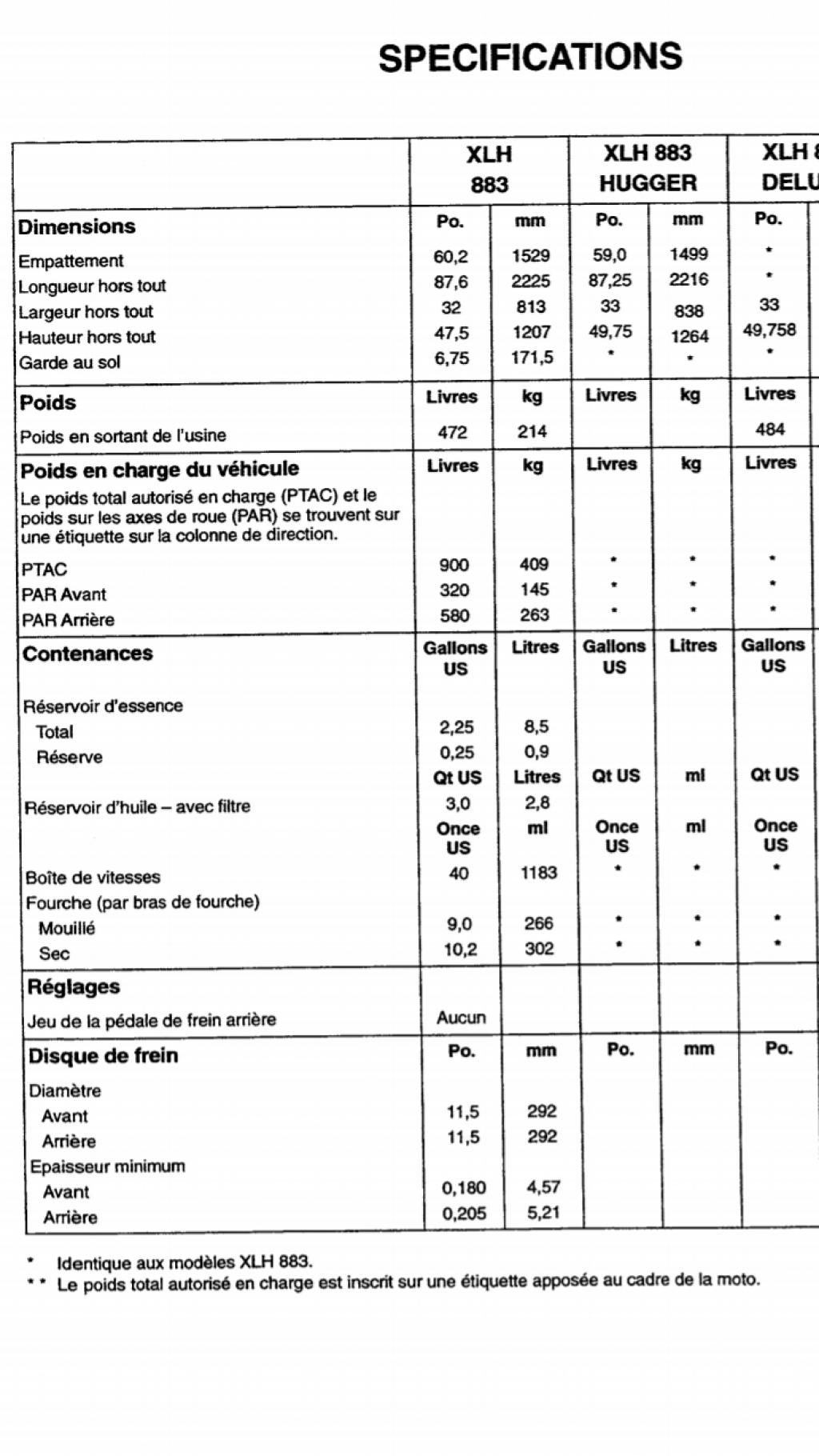

Ah...je viens de la télécharger et sur celle-ci (la même que j'ai déjà ), sauf erreur de ma part il est écrit 1.2 litres...🤔

Où est-ce que tu lis "1.2 litre" ??

1183 ml

c’est une erreur
ils parlent de boite Shocked pour les sports on parle de primaire
c’est pas la première fois que je vois des conneries dans les docs
bref : c’est 1 bidon de 1 quart
après tu peux mettre ce que tu lis , ça ne cassera rien
