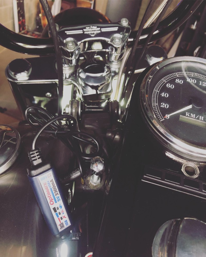

C'est bien mieux de se brancher direct sur batterie tout simplement parce que quand par exemple t'es sur une concentre et que tu dois recharger ton tel tu te plug dessus et tu fout ton tel dans la sacoche fermée a clé, et tu va t'enfiller des binouses au bar. Je le fait systématiquement en concentre ou a la plage quand j'ai plus de batterie.
Et pourquoi prendre un gros truc moche quand tu peux en avoir des simple ou double très discret que tu planque sous tn réservoir ??
...Et tout çà pour moins de 10€ Rolling Eyes
par contre si tu veux faire naze tu le met a coté de la montre sur le guidon comme sur la photo Laughing

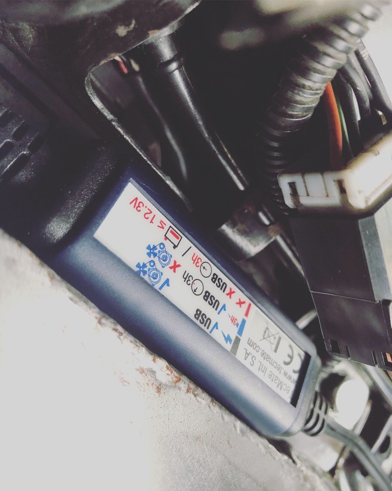

J'ai branché celui de chez Optimate ce week-end... 3300 mA, t'as de quoi voir venir même pour un GPS...
Bien qu'il soit en SAE et qu'il se coupe tout seul 3h après que tu ferme le contact pour préserver la batterie, j'ai quand même planqué le bordel...
Mais celui de MannixxX fera très bien l'affaire... J'ai juste eu celui là pour rien alors... Mr. Green
