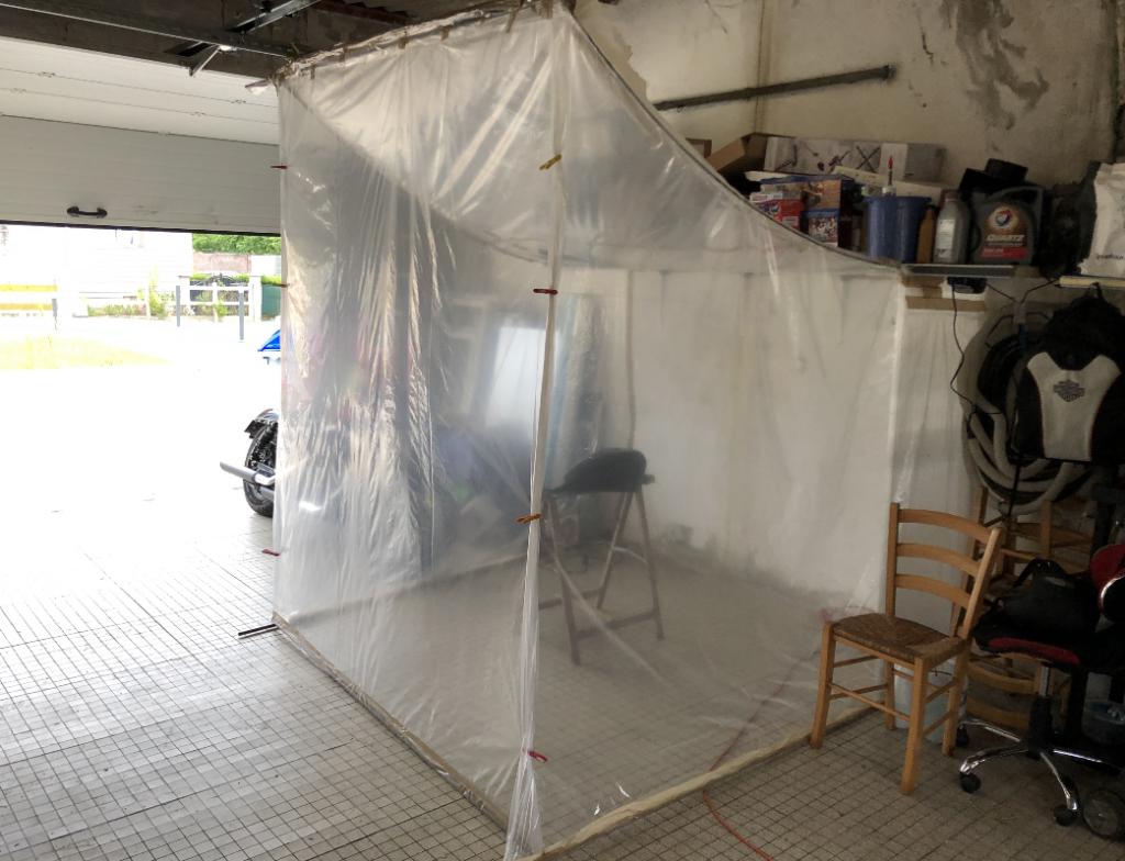

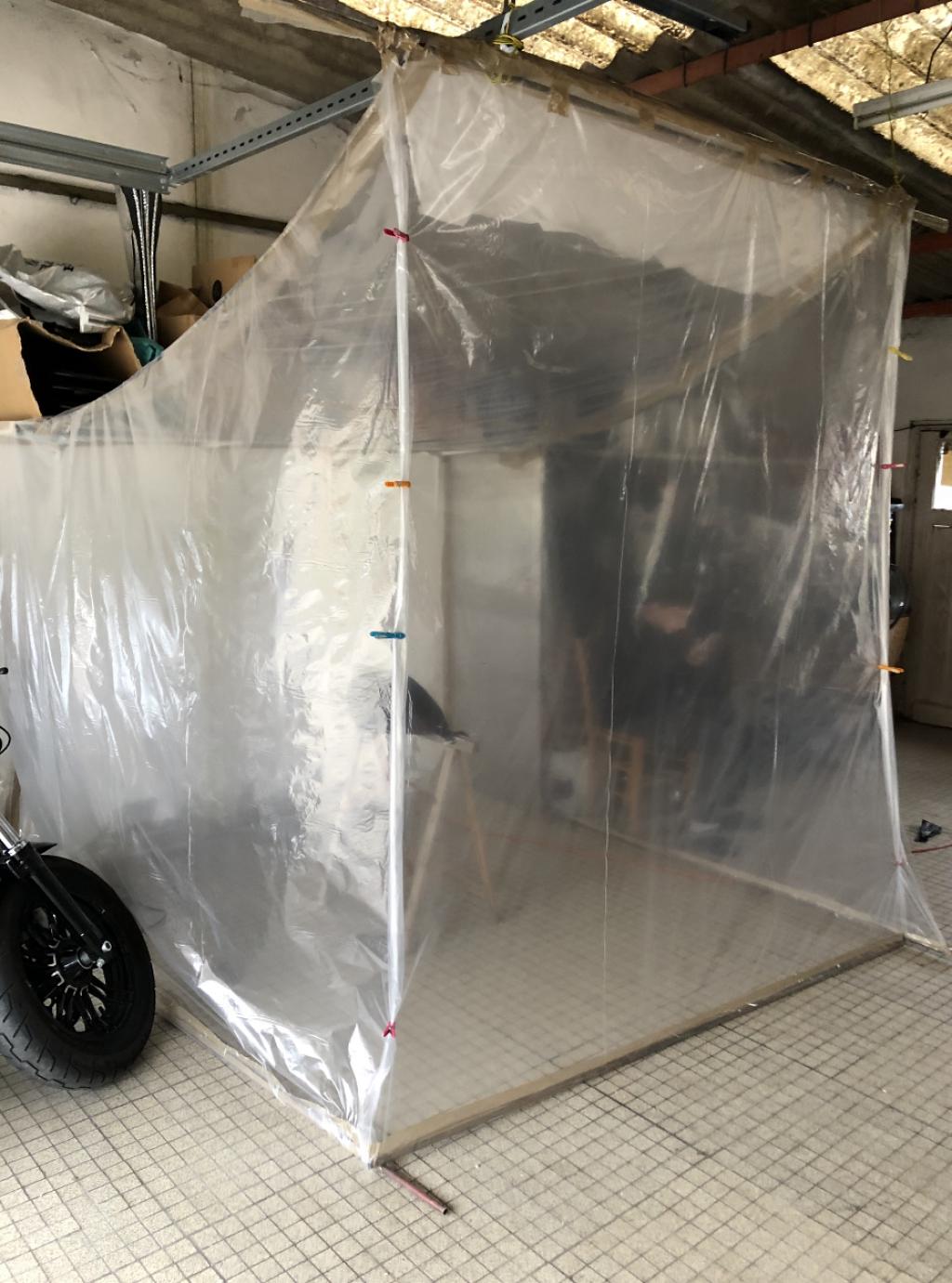

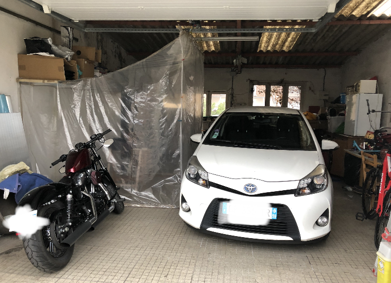

J’ai fabriqué une cabine de peinture dans mon garage :
Apres l’achat des consommables, je vais donc démarrer l’aventure.

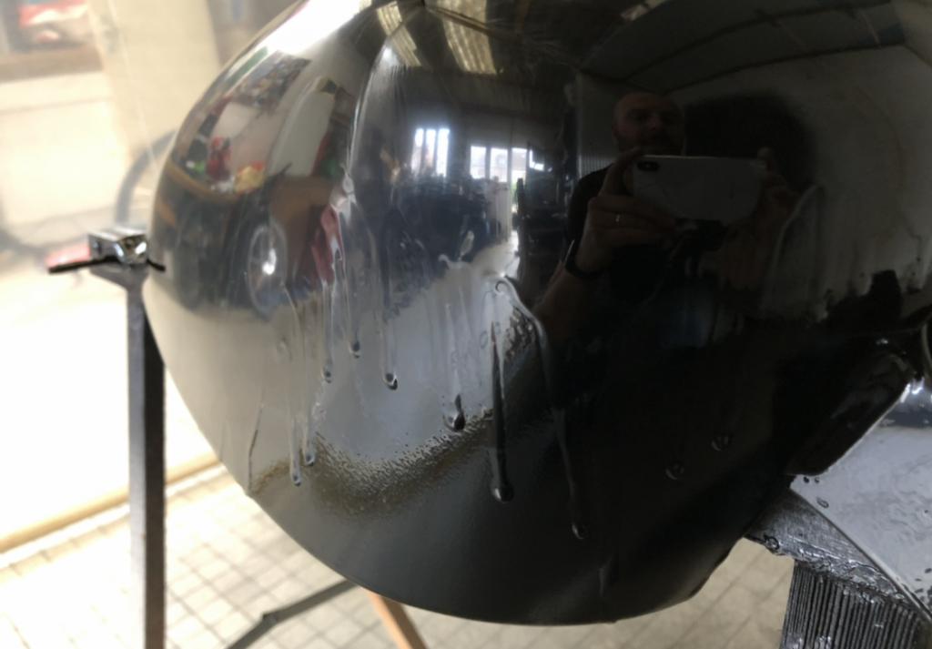

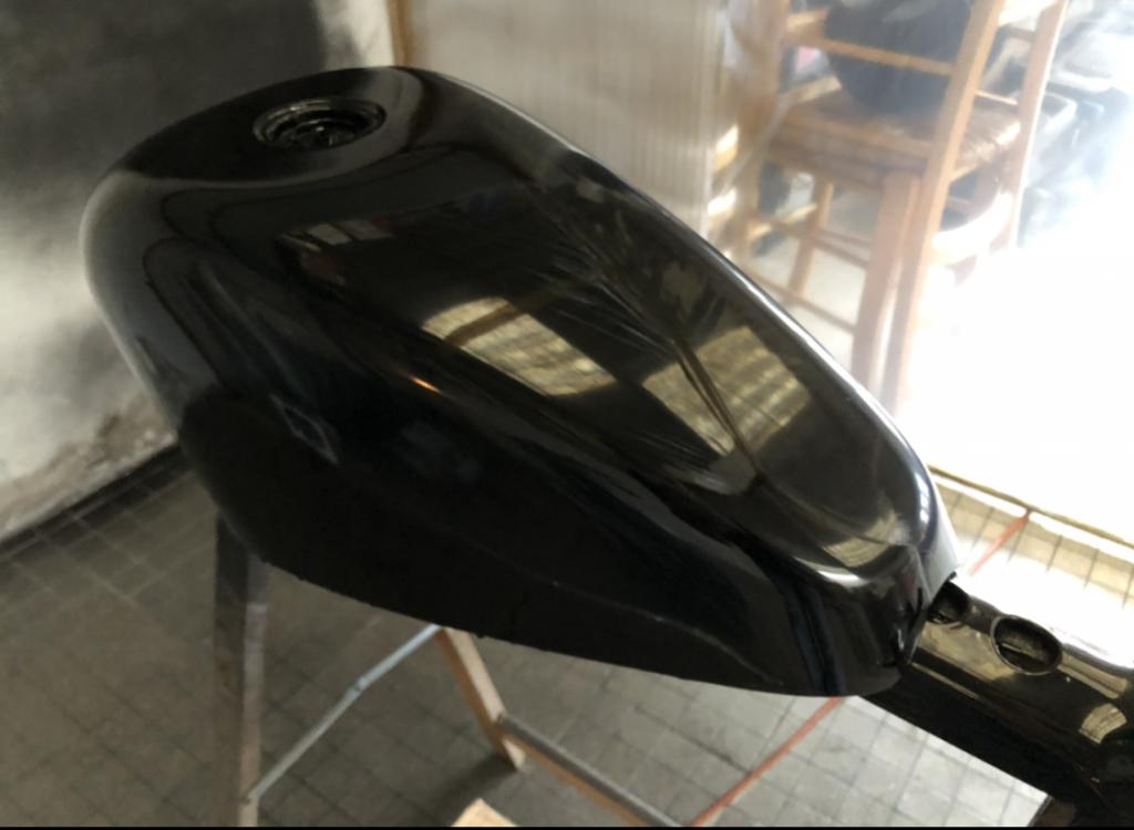

Voici mon premier essai :
Parfait..............
Ah bah non Mr. Green Mr. Green Mr. Green
Bon, comment je peux reprendre ca?!
Je ponce au 320 puis au 600 ?
J’ai utilisé la moitié de la peinture noire.
Je ne voulais pas charger mais j’avais des trous comme des bulles et donc j’ai chargé plus.
C’etait Pas une bonne idée Mort de Rire

soit tu ponce tout soit tu ponce exclusivement à la cale à poncer sinon elles seront toujours visible...
pour l'application travail en fine couche ,attend 2 ou 3 min avant de passer la deuxieme ,la pression entre 3 et 4 bar pour eclater le vernis,si t'a pas assez de pression tu va charger pour que ce soit tendu et là ça coule Rolling Eyes
peindre sans ventilation c'est pas top ,tu peut aussi peindre en exterieur apres la rosé du matin ou aprés un temps pluvieux ,t'aura pas de poussiéres...
aprés faut faire comme on le sent le mieux ,c'est juste des recommandation d'un peintre,à chacun sa méthode Okay
Merci pour tes conseils Okay
Je vais laisser sécher puis poncer à la cale.
Si le résultat est propre, je laisse et je repasse une couche en montant à 4 bars (j’etait à 3bars).
Si le résultat est deguelasse, je ponce tout et je recommence !
J’ai un gros extracteur d’air d’ans le coin en bas qu’on ne voit pas sur les photos Wink
Autre question, on m’a dit de juste casser la peinture d’origine de mon reservoir au 600 est de peindre directement !
Est-ce que c’etait La bonne méthode ou j’aurais du appliquer un apprêt ?
Merci

l’apprêt c'est juste pour gommer les irrégularité (impact gravillions ou mastic ....)ou pour faire une protection anti corrosion,si il y a déjà une peinture propre alors poncer au 600 c'est la bonne méthode
à ta place je poncerai à la cale les coulées au 320 puis à la ponceuse orbital avec du 400 au jusqu'a retrouver la peinture du dessous sur tout le réservoir mais attention de pas poncer jusqu'au metal sinon faudra remettre un apprêt à cet endroi,en option tu peut finir au 600 si tu veut mais vraiment un ptit coup juste à la fin

C'est un flamming tombant  Mort de Rire
Tes trous étaient surement dû à un problème de dégraissage pas assez homogène ( autrement dit des traces de doigts )
Pas mal pour le flamming Mort de Rire
J’ai dégraissé à l’acetone Pourtant....

tout a fait raison ,j'en ai pas parlé mais tout ce qui est gras peut poser problème même le diluant de nettoyage n'est pas un vrai dégraissant ,(par contre si ta peinture n'est pas vraiment séche tu peut passer du diluant au pinceau pour éviter de poncer ,ce serai même mieux ,plus simple et rapide)
donc pour en revenir, oui rien que poser les doigt peut faire des marque,bien passer le dégraissant avec genre un sopalin et l'essuyer avec un autre
