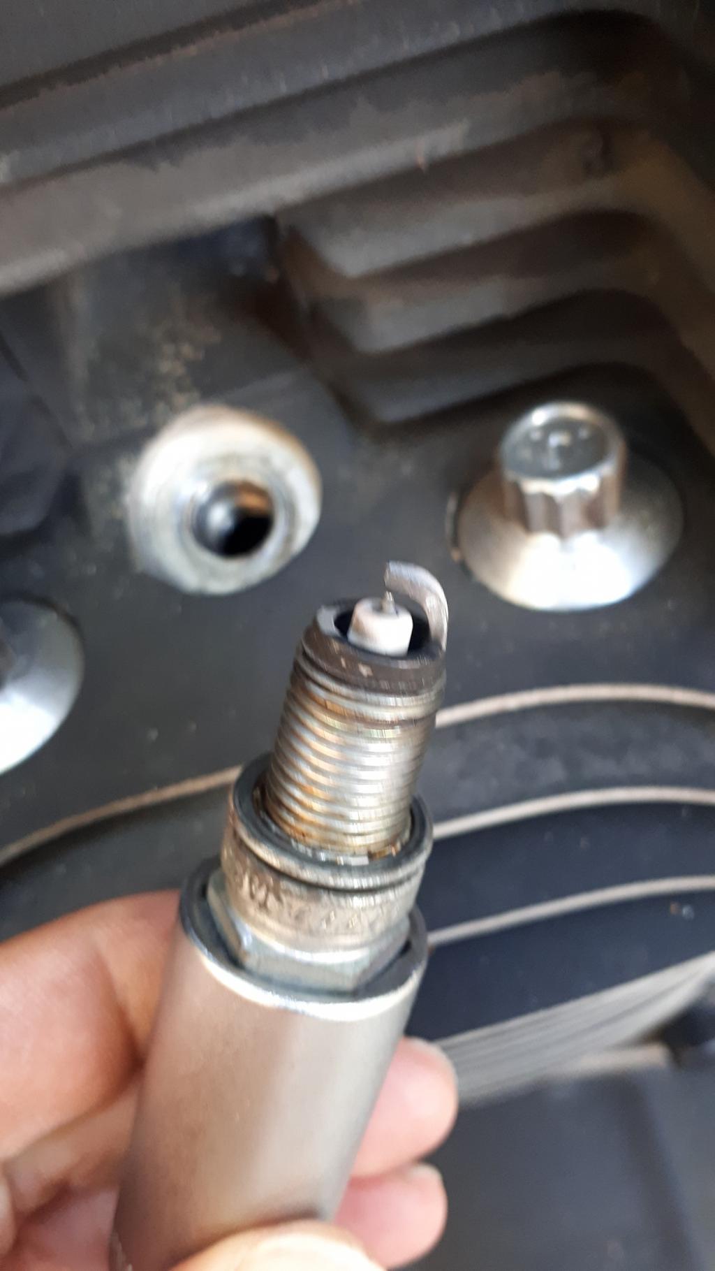

Merci à nouveau
Pas de bruit particulier avant sur la bécane ou du moins pas de nouveau
Je n'ai plus aucun message d'erreur depuis le changement de bobine
Le démarreur se lance super bien comme si il n'était pas en prise mais il ne demarre pas le moteur
les bougies sont un peu blanches et sèches
cylindre arrière:
cylindre avant:
