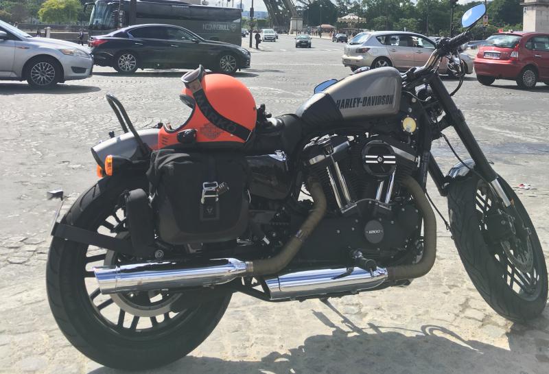

Bonjour à tous,
J’ai équipé mon roadster 2016, d’un manomètre Arles Ness.
L’adaptateur au niveau du capteur de pression d’huile qui permet sur la même prise d’avoir le mano et le voyant entraine une anomalie de la mesure de la pression d’huile : Moteur chaud et lors de l’arrêt à un feu rouge l’adapteur fait que la mesure de pression entraîne l’allumage du voyant et le mano est à zéro.
Aucune piste à date pour résoudre ce pb... Si certains ont des idées je suis preneurs...

Le mano est positionné sur le 2ème cylindre et le raccord se fait sur l'avant du moteur en bas (pas loin du filtre), idem que celui du voyant (il n'y a que cet endroit apparemment sur les Sportster.
