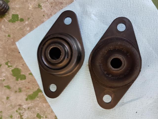

Hello les amis,
je suis un novice en 'moteur sur silentbloc'...
ça fait un moment que mon moteur 'bascule' fortement d'avant en arrière au ralenti, au point de me brouiller la vue lorsque je suis à l'arrêt à un feu rouge par exemple...
je cherche sur le net et trouve des gars aux US qui avaient le même souci avec leur Rod King et qui avaient remplacé leur support moteur avant (silentbloc)...
je commande donc la pièce salvatrice chez Bundy... je mémorise les vidéos Youtube pour m'assurer de procéder comme il se doit....
hélas, lors du retrait de l'ancien, je m'aperçois qu'ils ne sont pas identiques...
le trou central du nouveau est plus grand.... pourtant il était bien stipulé 'Touring 80 - 08' sur l'article...  Rolling Eyes
j'ai donc décidé d'y insérer un boulot plus gros... mais il y a un léger flottement car c'est un boulon métrique... c'était ça ou je ne roulais plus  Crying or Very sad   mais je me dis que si ce boulon est bien serré, y a pas de raison que le silentbloc ne fasse pas son office...  Rolling Eyes
Résultat des courses :  le moteur bascule nettement moins d'avant en arrière... par contre, j'ai des vibrations hyper désagréables à la coupure des gaz en roulant... ce que je n'avais pas avant....
J'ai bien vu qu'il y avait une méthode au serrage de ce fichu silentbloc... mais en anglais, je ne saisis probablement pas toutes les astuces....
des idées pour que je retrouve la banane en roulant ?    Merci d'avance,
(et désolé si ça ne parle pas de sportster...
 mais je pense que cette histoire de silentbloc peut concerner aussi les sportsters)  Embarassed

t’aurais pas des autres silent blocs nazes ?

Il faut que le jeu entre ta vis et le silent bloc soit le plus faible possible, sinon il ne fait pas son job d'absorbeur de vibration. Tu peux y insérer une bague en aluminium ou cuivre ou laiton pour diminuer le jeu.

pour le trou trop gros , le coup du boulon ça va s’user rapido du fait de la qualité de l’acier et de la portée : ça porte sur des filets , ça va vite se bouffer
en alu !! en cuivre !!! en laiton Shocked Shocked
essayes avec de la guillaume. ça devrait faire le même effet Mort de Rire Mort de Rire Mort de Rire

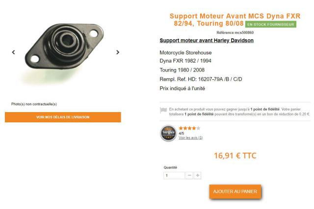

Vu le prix, tu peux peut être laisser tomber ton 1er achat et rechercher la bonne référence . Le prix s'oublie, la qualité reste  Okay

bah, j'en sais rien....  Mr. Green  ...  j'ai bêtement cru qu'il s'agissait de celui-là.... quand j'ai démonté l'ancien, il ne me paraissait pas abîmé... je l'ai serré dans l'étau et en y passant un gros tournevis, j'ai fait levier dans tous les sens... il semblait encore faire son office....  j'ai fait ensuite pareil avec le neuf, pour voir s'il y avait une différence de résistance... effectivement, le neuf était plus 'dur' .....  le hic donc, c'est le trou plus grand....  faut que je mesure le diamètre pour me trouver la vis en puce qui s'y insèrera parfaitement alors...  Rolling Eyes
par contre, cette histoire de centrage me tracasse.... faut que je refasse d'autres essais... hier j'étais énervé... me suis payé une clé dynamométrique pas chère qui ne lâche rien... j'ai foiré un écrou grâce à cette saloperie  Mad

chez Bundy..... car en concession, ça approche les 100 boules   Rolling Eyes
Et chez Bundy, c'est pas le même trou... va comprendre... y a peut-être une entretoise à y insérer comme dit dbee1 plus haut....

tu as des silent blocs sur le BO et entre les 2 couvres culasses
et en général on change les 2 (de chaque coté du moteur) : c’est même obligatoire , sous peine de faire le boulot 2 fois
sinon oui tu peux mettre une entretoise , mais une entretoise lisse et en acier dur

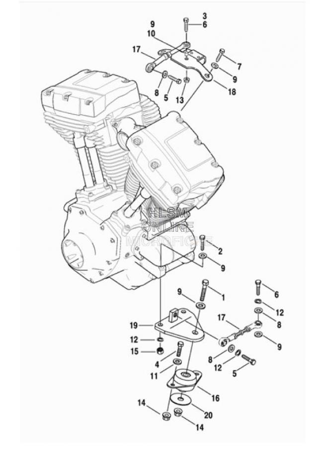

OK merci Sam... faut que je vérifie le silent bloc du dessus... je ne le situe pas trop...
y a bien une barre stabilisatrice n°17 mais le silent bloc ?  Neutral

Sur Ebay US, je vois un silent bloc à 56$ qui ressemble fortement à celui que tu montres sur la photo, c'est pour modèles 80 à 08. Celui que tu as approvisionné serait bien celui du dessus à 16$ mais là c'est pour modèles 80 à 06. Y a sans doute à creuser de ce côté là.

effectivement.... le modèle à 56$ ressemble au modèle amélioré Glide-Pro....  mais avec les frais de port éventuel et sans compter de frais de douane, ça coûtera un os....
mon RK est de 2006... donc dans tous les cas, les 2 doivent s'adapter.... y a une Kouille chez Bundy... ou alors il manque une entretoise à y insérer (??)
Bref, dans l'immédiat, je vais tenter de desserrer et resserrer un peu en tentant de réaligner l'ensemble... déjà tester si ce ne serait pas simplement ça....
Au pire, je remonte l'ancien...  Rolling Eyes

f@bi1 wrote:
#16 Okay

oui, le 16 c'est celui dont je parle début de post...  Mr. Green
