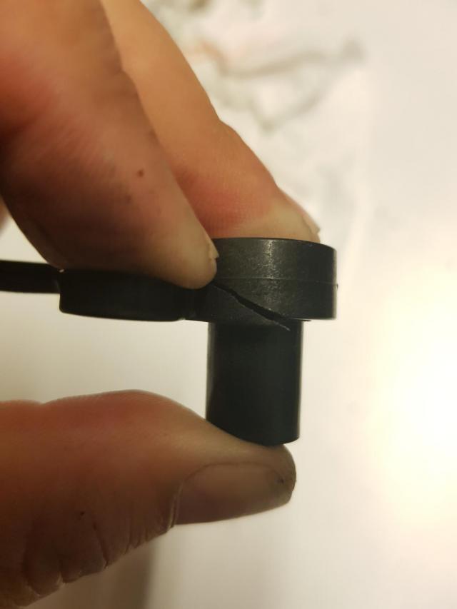

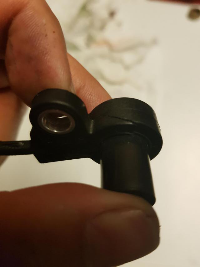

Hier, test en débranchant le fameux capteur de béquille : Le compteur est une guirlande de noël et tu n'as plus aucune info, à part la vitesse. Par contre la bécane tourne merveilleusement bien. Pas de ratées, pas de "calage", plus d'à-coups sur les petites routes pourries. Du coup je me penche sous la bécane et je regarde le fameux capteur :
Bon on voit déjà la cause, mais laissez moi aller jusqu'au bout.

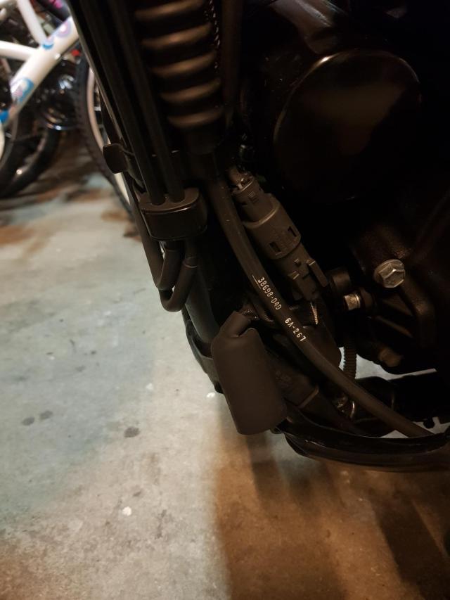

Commençons par le commencement :

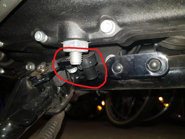

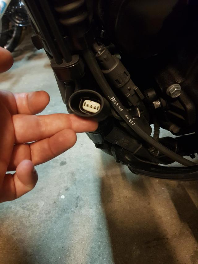

Ensuite, on s'attaque à la dépose. Il faut un cliquet et une douille en 3/8" ou clef plate de même dimension et une pince coupante. On commence par déconnecter le capteur qui est raccordé à l'avant du cadre côté gauche :

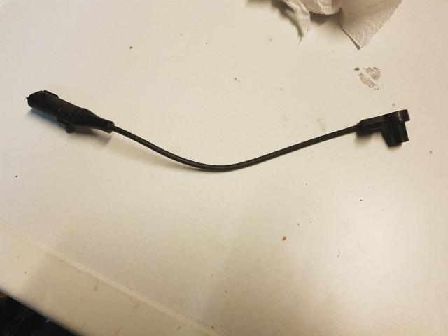

Une fois déconnecté :
Ensuite, on dépose la petite vis qui maintient le capteur, on coupe le rislan avec la pince coupante et on se retrouve avec ça :

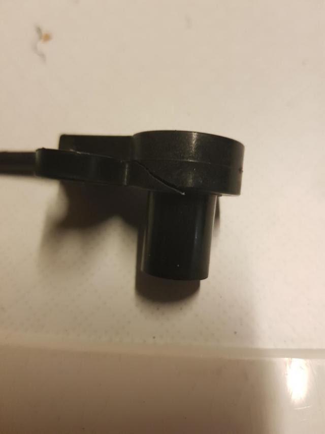

Et voici la cause du problème :
Une question me taraude : comment j'ai pu casser ce putain de capteur ??? Il dépasse pas du cadre, donc le seul moyen que je vois c'est en mettant la bécane sur le lève-moto, sauf que je lève la bécane béquille dépliée, du coup, je me dis peut-être le conc* en levant la bécane, béquille pliée qui appuie sur le capteur et CRAAAAC... Bon je sais pas Rolling Eyes
