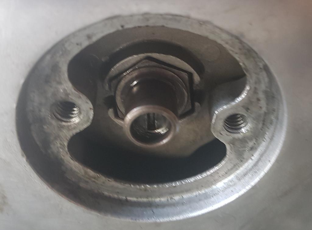

Salut la team!
Apres 2 ans de bon service je souhaitais changer mon cable d embrayage.
De la je demonte le cache afin de pouvoir debloquer le tout mais là impossible de retirer la vis qui est dans la rampe débrayage.
Comme vous pouvez le voir c est un sportster 91 boîte 5.
Il me semblait que la premiere piece etait la cale qui se retire toute seul mais non c est bien la vis dans un premier temps
Je me dis donc deux choses:
Soit je suis tres mauvais
Soit ca a été monté a l envers, la cale dans le font et la vis apres
Si quelqu'un avait des info je suis preneur car j ai bien vis les tutos sur le forum mais ce n etait pas mon modele je me dis donc que peux etre j ai une chance de la retirer sans passer par la case couper/disquer
Merci

C'est un pas à gauche...

C est a dire?

il faut visser pour dévisser

bin ... pour gauchers

J ai deja essayé et rien.

Si ma mémoire est bonne tu dois enlever l'écrou pour pouvoir dévisser ( et on visse pour dévisser)

Le fait est que l ecrou ne vient pas. Les bords de la rampe débrayage m empeiche de deviser et je n ai pas assez de jeu pour même faire un cran.

L'écrou vient une fois la vis débloquée.
Pour la débloquer, il faut tourner dans le bons sens...
Si c'est trop compliqué, trouve un vrai mécano.

Merci Okay ca c est direct!
Ca vient du font!
De je sais pas quoi mais du font.

nan ça vient du savoir mécanique
Balto te parle de la VIS
la vis c’est l’empreinte avec la fente qu’il y a a l'intérieur de l'écrou
je vais te faire une doc pour ça sinon ça sera trop compliqué Mr. Green
mon sherpa
mon canapé
Sun 11 Aug - 17:28 (2019)
Joined: 24 Jul 2013
Posts: 17,004
Post Probleme pour retirer ma vis de réglage d embrayage Reply with quote
voilà
et la VIS est en PAS A GAUCHE Mr. Green
il faut prendre un tournevis plat pour la dévisser Cool

Et tourner (fort) dans le sens des aiguilles d'une montre. Okay
Mais si tu ne connais que les montres électroniques, ça va être compliqué! Mort de Rire Mort de Rire
