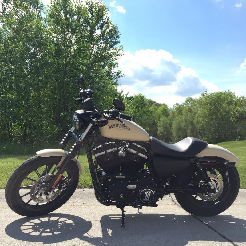

Post Détente câble embrayage après vidange primaire Reply with quote
samourai21 wrote:
ça depend du millésime
je crois bien qu’il y a eu une serie avec patin de chaine a rattrapage automatique et donc sans la petite trappe
l' Iron 883 Sand camo est du millésime 2014 de mémoire
il a la petite trappe
