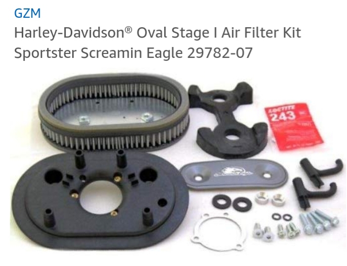

Post sous régime Reply with quote
bon c est bien un screamin j ai comparé avec des photos sur internet
reste a connaitre la taille des gicleurs d origine pour pouvoir ajuster
merci

cedair
Joined: 16 Jul 2019
Posts: 130
Localisation: maine et loire
Cedric hd 48 wrote:
Il n'en reste pas moins que tu as la boite d'origine, du coup, c'est pas un FAA gros débit...
.on a priori j ai l ensemble se
Fri 23 Aug - 21:36 (2019)
cedair
Joined: 16 Jul 2019
Posts: 130
j ai exactement ca
Fri 23 Aug - 21:38 (2019)
