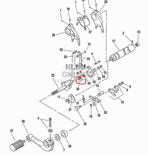

donc hier j'ai semble t-il eu une casse du ressort de sélecteur.. le sélecteur a une grande course haut/bas et ne revient pas à sa position normale
les vitesses passent sans pb si on les accompagne en redescendant le selecteur et en le remontant.. bref je pense que la casse s’arrête là et que la boite n'a rien.
il s'agit de la pièce 30
ma question c'est : peut-on changer ce ressort en accédant a l'axe en tombant le carter primaire ( j'ai les outils et c'est dans mes cordes ) mais sans devoir sortir tout l'embrayage, la chaine etc... ? ( la pour le coup pas les outils ni la compétence )

t’as ouvert ?
car en général c’est le 30 qui pete Confused
dans tous les cas , pas besoin de tomber le primaire : juste le carter
et tu peux récupérer l’huile en plus
donc ca va te couter le ressort , picestout Okay

Salut à toi je viens de remonter mon primaire (changement de stator) et honnêtement je ne vois pas comment le changer sans le primaire poser. Désolé Mr. Green

ha yes ! bon ben j'y vois plus clair ! je savais bien que maitre Sam aurait la soluce...
je n'ai pas encore ouvert car je veux avoir la pochette de joints pour le remontage
donc je me commande le ressort ...

moi je serais toi , j’ouvrirais avant de commander le ressort
et oui Boub a raison si c’est le 30 qui a pété il faut tomber le primaire Okay
