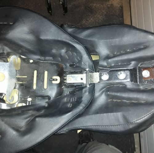

Salut les gars,
J'ai demonter ma selle passager mais je pense avoir un petit probleme
Premiere etape je demonte et retourne les 2 selles, jusque la ca va
Deuxieme etape, je demonte la fixation de la selle passager qui se fixe dans le GB arriere

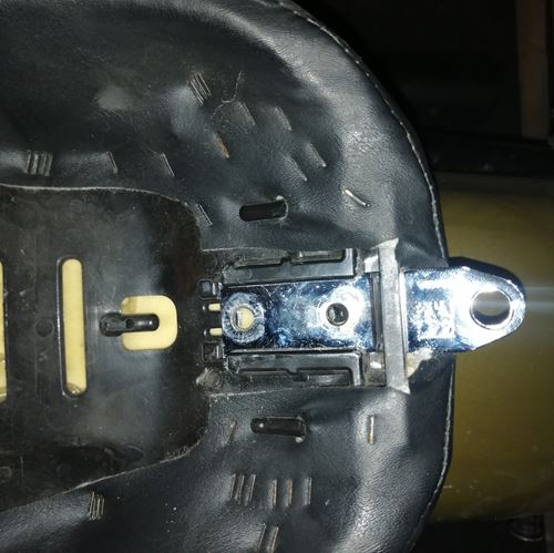

Troisieme etape, je la place sur la selle conducteur dans l'emplacement ou se glisse la selle passager, mais il n y a que 2 petits tetons plastique et pas de filetage pour visser la patte metal dans la selle comme pour la selle passager

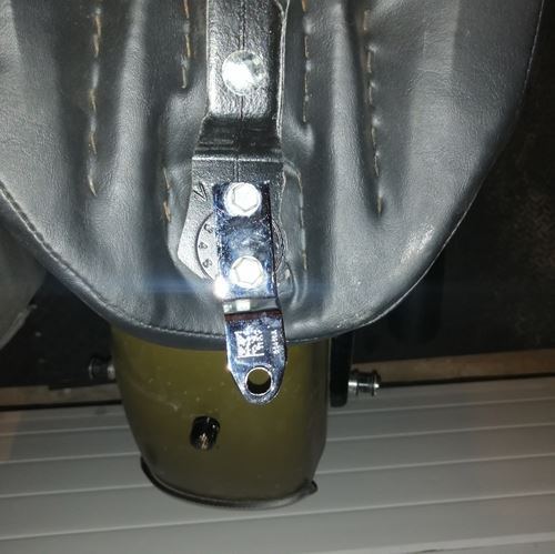

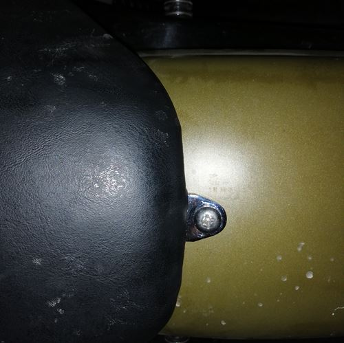

Quatrieme etape, je reinstalle la selle, et la vis dans le GB
Mais voila, j'ai bien 1 centimetre de jeu, la selle coulisse sur la patte metallique
J'ai foirer quelque chose? il me manque une piece? ou le soucis viens d'un des petits teton plastique sous la selle qui est cassé? Autre probleme?
Si quelqu'un à une idée Very Happy
Merci d'avance

tu ne peux pas visser la patte sur la selle comme sur le siège passager?

Je ne peux pas non, j'ai deux tetons plastique plutôt court à la place des filetages comme sur la passager

il te faut trouver une patte de selle solo type nightster ou iron.
Le précédent propriétaire ou le concessionnaire doit l'avoir.

Ce qu'il te faut, c'est ça :
https://www.bikers-store.fr/patte-de-selle-arriere-chrome-drag-specialties,…
J'ai moi-même acheté cette pièce pour mon nightster.
