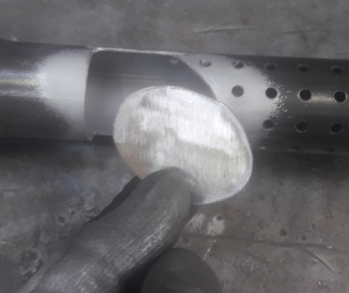

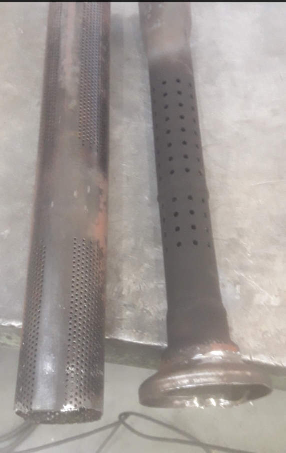

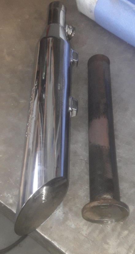

j ai attaqué la modif de pot us bien trop bruyant
soit je modifie la Chicane existante soit j investit dans une paire de chicanes screamin eagle,mais la question est dans la dimension de celle ci
quelqu'un a t il deja démonté ses chicanes se et les aurai mesuré ?

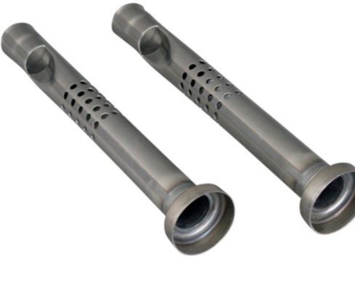

ici des chicanes se

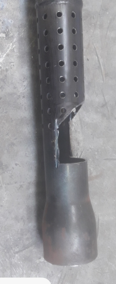

le 1er est fini Very Happy

je remonte avec la vielle laine isolante pour essayer
et je pense la changer si le résultat est concluant

slt .
j ai quand meme remis de la maine neuve avant de remonter
et c est parfait
les pots qui etaient bon a foutre a ma benne vont retrouver une nouvelle vie
moins de bruit que les origines depastillé
mais son sympa et qui va evoluer avec l usure de la laine

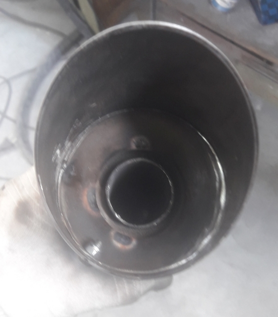

Belle modif! si je comprends bien la photo? Tu as complètement fermé avec une pastille pour forcer la totalité des gaz à passer autour du tube.
Ce n'est pas trop restrictif pour le moteur Question Question Question
Par expérience, j'avais mis de la laine céramique dans mes SE du siècle dernier Mr. Green je me suis retrouvé avec des perfs moteur digne d'une sortie d'usine castré aux normes EU. J'ai tout re-viré.
Je serais curieux de ton REX. Okay

slt
j ai depuis repercé tour les petits trous de 4 en 5,5
car effectivement ca la bridait.
la laine est autour du plus gros tube percé et pas en direct sur le plus petit .
les gaz on un peu de place pour circuler
les chicanes se sont faites de la même maniere
et la moto marche vraiment bien et le son est profond ca resonne grave
