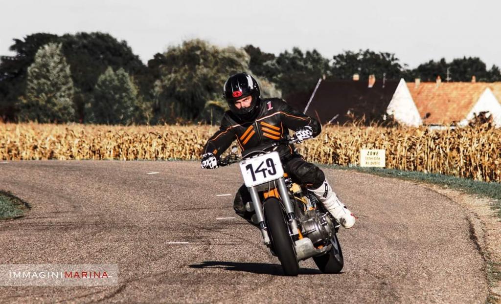

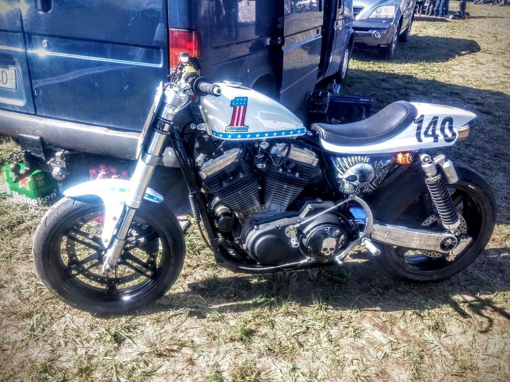

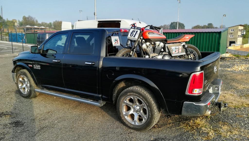

Beau projet, je suis allé tourner à Macon (mais en supermotard) et il y avait une belle Sportster 1200 :
Sinon je vois que tu es en Alsace, tu as peut être déjà vu les 2 Sportster suivants dans les courses de motos anciennes, ils sont dans l'esprit flat track mais adapté à la route, la première à un moteur S&S 1600 ou 1700 :
