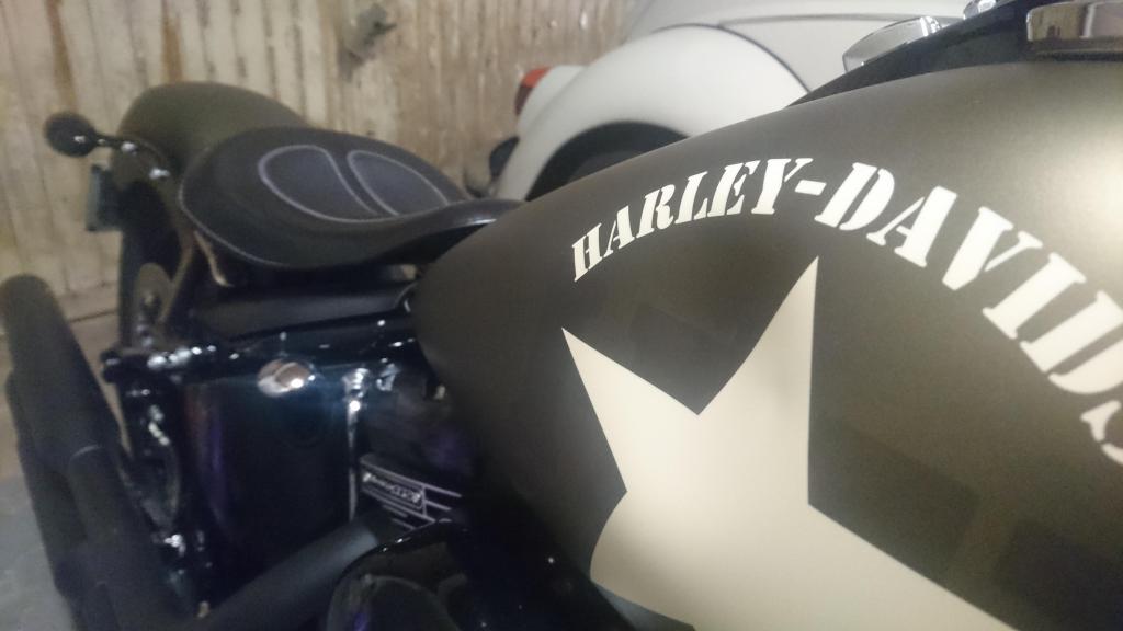

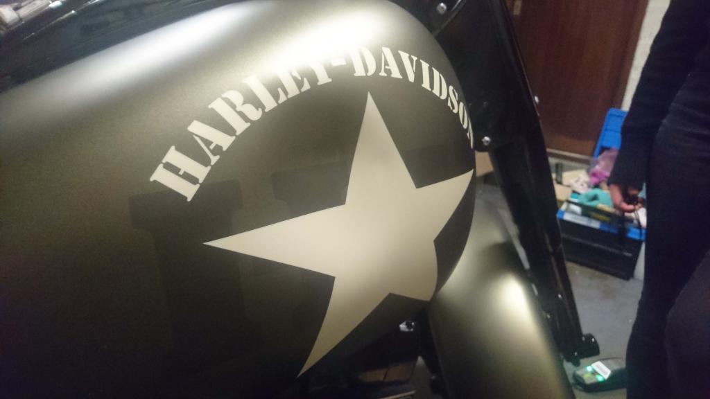

Je viens à peine d'avoir mon Slim S, que Dimanche... mal béquillée et la roue avant tournée vers la gauche... ma fille en voulant grimper dessus alors que j'avais le dos tourné la faite basculer... heureusement ma fille n'a rien... elle aurait u être broyée par les plus de 300 kgs de la bête... Shocked ...
Bref, l'émotion passée, je redresse la bécane... bilan...
Un cligno avant droit et un rétro avant droit griffés... jusque là pas grave...
Mais par la,suite j'ai remarqué qu'en tombant le cligno est venu enfoncer le réservoir... j'ai donc maintenant un sacré fond dedans... je vous mets des photos...
Bref, je suis dégoûté !!
Je suis allé voir un carrossier (auto) près de chez moi et j'ai contacté un spécialiste en customisation d'Harley, tous deux me disent que c'est quasi impossible à récupérer...
J'ai aussi contacté Harley Davidson Mons... j'attends leur réponse...
et les spécialistes du Forum ??? Votre avis ???
Merci pour vos avis éclairés et suggestions.
Stef
Voici les photos...

essaie le truc de l'eau bouillante et la ventouse... j'ai redressé l'aile de la polo du fiston grace à cette astuce  Okay

Sinon, y'a une tige que tu colles au pistolet qui te permet de tirer dessus et de faire ressortir les enfoncement avec méthodologie et patience.
J'y croyais pas trop, ça coûtait 20 balles et j'ai été étonné.

Ce n'est pas trop enfoncé, essayer la ventouse. Tant qu'il n'y a pas de plis dans le métal ca devrait être rattrapable. Fait gaffe quand même que les tôles HD c'est pas du léger, donc si ça vient ça se fera peut-être "dans la douleur" comme on dit...

Merci, mais j'y crois pas trop l'épaisseur d'une tôle de polo et celle d'un réservoir d'Harley, n'est pas du tout la même...

prends contact avec un débosseleur, vu la place dans le reservoir et l'acces facile, dois bien y avoir moyen de redresser.

surtout que les "bons" sont blindés.. et ne repondent pas.. tu as peut etre plus de chance avec un petit gars a son compte, en fouillant sur facebook, certains profils qui font du "detailling" auto se mettent au debosselage.

Contacte un truc de débosselage sans peinture.
Les carrossiers ont souvent une adresse.
Ils m'avaient récupéré l'aile de ma Porsche qui était bien enfoncée à la perfection, pour 50 euros environ.

ah merde... :-) ... genou plus solide que la carrosserie... Mr. Green ... J'ai trouvé à priori, près de chez moi, un artisan customiseur spécialiste Harley... Je posterai des photos du résultat... Okay
