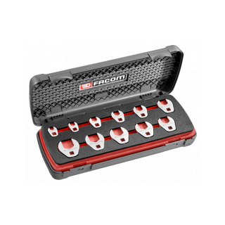

il te faut une clé dynamo a fourche avec la fourche de 1/4 ou 1/2 + l'embout Torx et cela devrait passer .style ca
mais la clé coute une blinde .
l'embout torx juste et tu serre avec la clé plate .
perso je ferai comme Sam

là c'est grosso modo 400 € le truc Rolling Eyes j'ai des jeux crowfoot mais il faut du 6.35 mm
Mais bon comme j'ai réussi tout de même à y coller la dynamo c'est bon Mr. Green Okay
