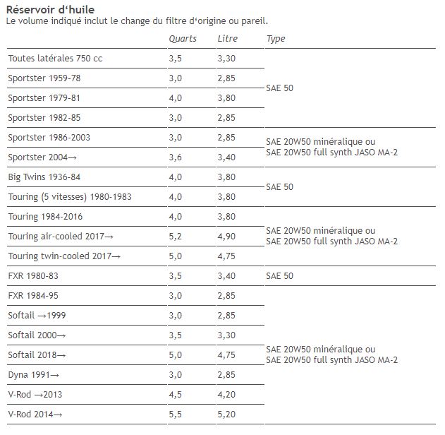

yep yep, je sais le sujet a été traité des centaines de fois mais ça m'embete alors excusez pour ce post Embarassed Embarassed ce weekend j'ai fais la vidange moteur avec changement de filtre, j'ai mis des petits coups de demareur pour bien faire couler lh'huile tout comme expliqué sur le tuto.là ou je suis emmerdé c'est la quantité d'huile a remettre. j'ai acheté un bidon d'un gallon = 3.785 litres.
je remplie tranquille comme indiqué refait l'appoint aprés avoir roulé. Le probléme c'est quand je fais le niveau je suis au milieu de la jauge et dans le bidon il reste un peu moins de 1 litre donc plus que ce qui rapporté sur le forum.

en ayant tout vidanger, tu devrais y mettre approximativement 3,6 Quarts... (3,4 l)
il faut peut-être attendre un peu que le filtre se remplisse ... (moi je le remplis avant de le réinstaller)   Okay

oui j'ai rempli le filtre, mais quand je vois ton tableau bhein c'est bien ce que je pensais il m'en manque encore un peu. il faut quasiment que je mette le bidon entier puisque il faut 3.4 L et dans le bidon il y a 3.8 L et là il reste 1L. je pense que mes calculs sont bons Mr. Green Mr. Green Mr. Green merci de ton aide Okay Okay Okay

l’exacte quantité c’est ta gauge qui te la renseigne
d’une becane a une autre , et surtout d’un mécano a un autre , la quantité sera différente
donc pas de prise de tête : tu remplis jusqu’au niveau max , picestout
