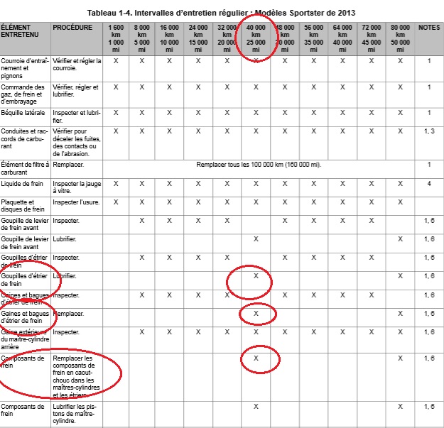

Sur mon forty de 2017 (45000 bornes) je fais l'entretien moi même.
Hors je viens de voir ça sur le tableau de la revue d'atelier de 2013
Existe t il des kits pour remplacer ces pièces ?
qui l'a déjà fait lui même et pourrait m'en dire plus ?
je parle du remplacement car c'est pas très clair dans la revue.
merci

Pour les composants de frein il existe des Kit de réfection. Pour mon modèle (1200 96 ) il comprend le piston et les joints de l'étrier et le clip(?), pour le restej'imagine que avec les réf des pièces tout doit ce retrouver.

Ca ne s'applique pas à un 2017.
2013 c'était avant l'ABS

C'est quoi l’intérêt le remplacement par ce kit si on n'a pas de fuite ou de freinage mollasson ? Perso je change le liquide de frein tous les 2 ans et les autres vérifications sont faites quand je la nettoie, à priori c'est suffisant vu que j'ai toujours fait comme ça sur toutes mes motos et que je n'ai jamais eu de soucis.

Perso j'ai refait les 2 étriers car je ne connaissais pas l'historique de la moto et que mon frein AR a bloqué et a causé la casse de la courroie. Si non tant que ça marche je ne touche à rien sauf le lookeed régulièrement.

pareil si pas de fuite ou de soucis y a pas a changer quoi que ce soit sauf le lookeed régulièrement

J'ai dû refaire mon piston de frein arrière il y a quelques mois, coupelle percée et plus de freinage. Rien de compliqué mais de là à le faire en préventif je ne vois pas l'intérêt, tant que ça fonctionne . Vaut mieux surveiller / changer le liquide de frein régulièrement ton piston te remerciera.

sur les livrets d'entretiens c'est pour te faire payer un peu plus au révisions
