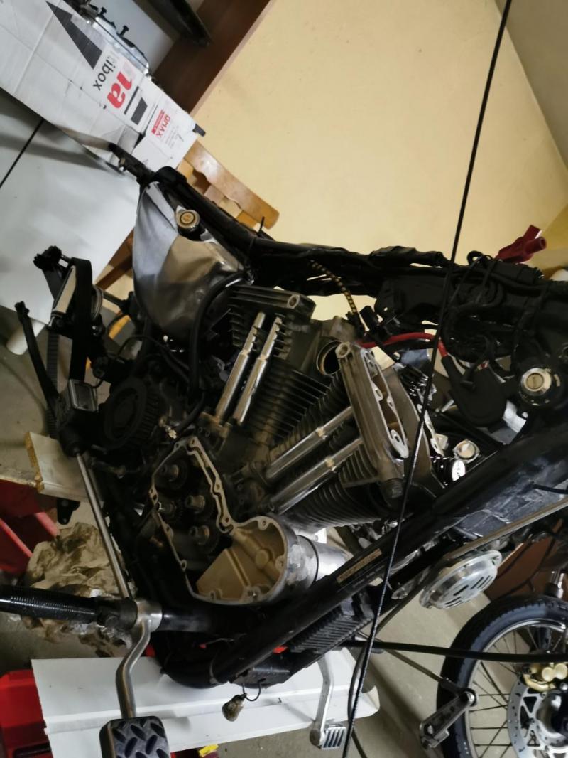

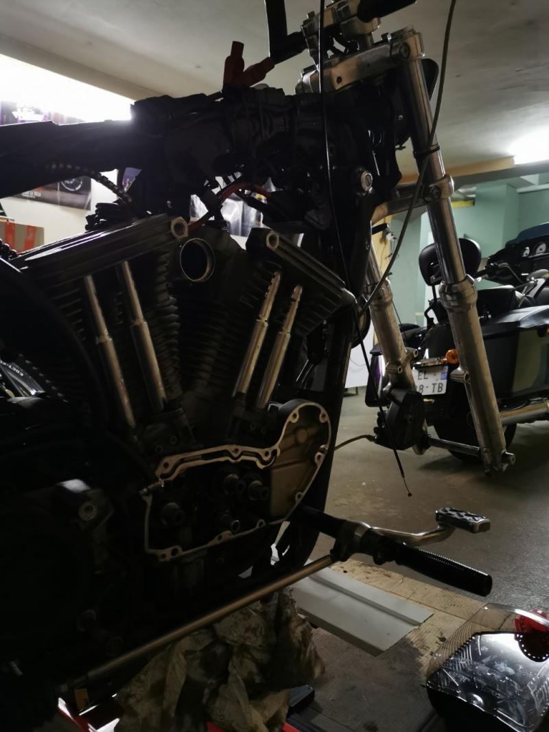

Donc voilà pour ma part habitant dans le Nord Est et donc ne connaissant que la pluie depuis quelque semaine j'ai commencé les travaux sur mon 883.
Tous d'abord j'ai démonter la bécane en vue du changement de réservoir et garde boue arriere pour du Métal Flake rouge.

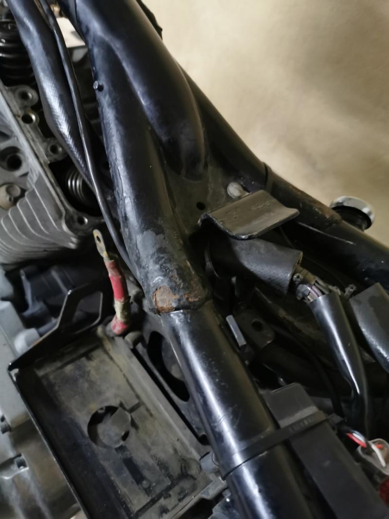

Restoration des petit point de rouille sur le cadre,
Rallongement de la fourche 10cm passage de la fourche et des T de fourche en Noir
Et nettoyage du moteur en vue d'une peinture,
Découpe du Carter de distribution et le reste ce fera sur le moment selon ce que je trouve voici quelque photos pour le moment.

les points de rouilles a cet endroit , c’est connu pour les sports
c’est les agrafes de ta selle qui font ça . il faut mettre une bande de protection dessus et le tour est joué Okay

Merci pour l'info je vais tester ça une fois que je l'aurais traité alors 👌

Pour la rouille sous la selle, j'ai tout bien décapé puis passé un coup de peinture hammerite , puis une bande de mousse autocollante dessus pour proteger.

c’etait pas sur le cadre qu’il fallait mettre tes bandes de mousse , mais plutôt sous ta selle Mort de Rire
J'ai préparer la mousse autocollant et tout ce qui faut pour décaper et traiter, la rouille ne me résistera pas.

Post Hivernage et travaux Reply with quote
Quand tu as démonté ton carter de distribution, les pignons ne sont pas venues avec?

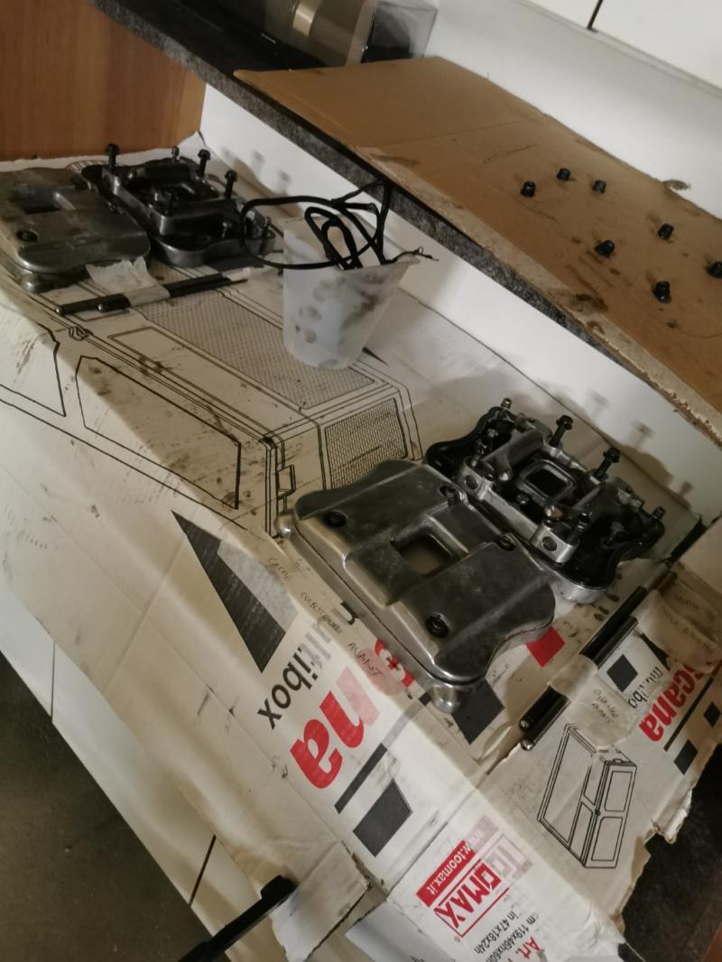

Alors non les pignons ne sont pas venu avec j'ai prit soin de bien démonter les cache culbuteurs ainsi que les tiges avant, mais j'ai quand même sortie tous les pignons pour controller les côtes et je referais le calage de la distribution qui est plutôt simple enfaîte. (je l'ai déjà fait sur différents sportster.

J'en ai profité pour traité les point de rouille et nettoyer tous le cadre
