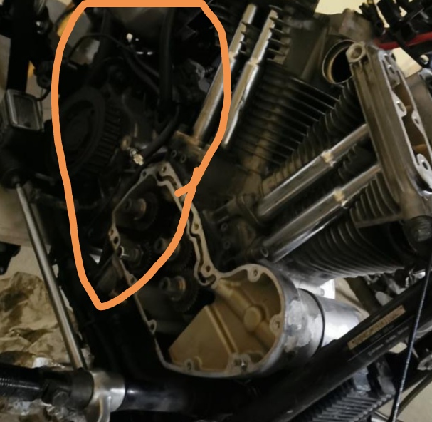

Salut les gars je Suis désolé je suis un peu en galère là, je cherche à changer les deux durites huile qui sont à côté du carter de distribution ( celle qui se branche directement sur le carter et celle qui se branche sur la pompe à huile) le problème est que je ne trouve pas les références et donc la taille exacte du diamètre interne de ces durites, c'est la ou j'ai besoin de votre aide et j'ai déjà regarder avec u'e règle mais le manque de précision me fait un peu peur donc si quelqu'un les a changer et connais le diamètre intérieur ce serai une très grande aide pour moi.
Merci d'avance

les durites d'huile c'est du 1/4" ( ca fait du 6.00 mm) diamètre intérieur et 1/2" en exterieur
Achète la au mètre, tu feras des économies par rapport aux kits qu'on trouve dans le commerce

celle du reniflard c’est du 1/4 , et l’autre c’est du 3/8 Okay

j'avais pris chez Biker store en rouleau pour ma part, du 5/16 et du 3/8, le 5/16 peut etre un poil plus gros qu'a l'origine.. mais ca reste nickel.
