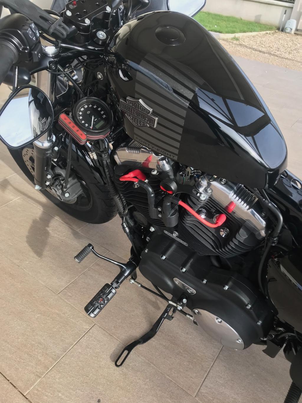

Bonjour à tous,
pour ceux que ça intéresse, j'ai conçu un modèle de support de compteur imprimable sur imprimante 3D. Il se fixe sur la vis de maintient du reservoir. J'ai testé la solidité sur route (trous, bosses, dos d'ânes, etc.) et ça tient très bien. Après on aime ou on aime pas le style :-). J'avoue que le cache voyants rouge c'est un peu too much, mais c'est à mettre en perspective avec les fils de bougies rouges que je dois bientôt recevoir...et puis c'est une v1 ;-)
Je vais poster le modèle sur thingiverse et je vous donnerai le lien ici.

Bien joué ! pour avoir fait un truc similaire, tu as du y passer du temps . Chapeau
tu as prix quelle type de plastique pour le coté solide ? j'imagine que l'impression est pleine et que ca du te prendre 3 nuits Wink .?

Oui c'est vrai que la conception m'a pris un peu de temps...mais de toutes façons dehors il fait trop froid pour sortir la moto ;-) et puis je voulais que tout soit bien ajusté (sans parler des différentes positions de voyants que j'ai testé). J'ai utilisé du bon vieux PLA. J'ai pas mal de pièces en PLA qui dorment dehors depuis un bon moment et qui ne bronchent pas. On verra. Si il faut je réimprimerai en ABS voir avec une bobine carbone que j'ai. J'ai aussi utilisé une imprimante SLA pour faire un petit carreau transparent sous les symboles des voyants.Pour cette v1 j'ai imprimé en 80% de densité et ça a pris 4h. je pense que je peux descendre à 60% sans risques. j'essayerai pour ma v2. Dans la même veine j'ai fait un support pour une flashlight qui s'insère dans le pontet de guidon. J'ai ajouté ensuite un interrupteur qui s'insère aussi dans le pontet pour déclencher la lumière quand je fais de l'entre-files. Ca donne ça :
Pareil pour le intéressé je peux donner le modèle

Voila les fichiers pour le support de compteur : https://www.thingiverse.com/thing:4051875
et voila ce que ça donne avec la déloc bobines finie :
Mais finalement ça ne me plait plus Rolling Eyes je vais donc faire une version avec seulement le compteur parce que je trouve ça plus joli et relocaliser les voyants ailleurs (je ne sais pas trop ou encore et il faut que je travaille le faisceau d'abord car le lien compteur->voyants et vraiment trop court)

j'aurais pas oser faire une piece en PLA pour le support compteur Shocked .
D’expérience pour avoir casser un montage similaire en alu bien épais au bout de quelques mois avec les vibrations et le poids du compteur ça pète au niveau de la fixation près du cadre... l'avenir nous le dira. En tout cas chapeau pour ta pièce ! Je l'ai mise dans mes favori sur thingiverse   ! Moi suis en train de faire une repro de tail light vintage en full impression 3D justement Okay
J'avoue que je ne présume pas de la longévité du bidule mais bon d'experience ça tient plutôt bien. L'impression en couches croisées donne un certain "flex" tout en gardant de la résistance liée au modèle interne en nid d'abeille. Bref, will see...et puis j'aime bien quand ça casse, ça m'oblige à faire mieux ensuite ;-) Pour ton tail j'attends de voir ça :-) et puis si il te reste un peu de temps pour faire un 48 je suis preneur ;-)

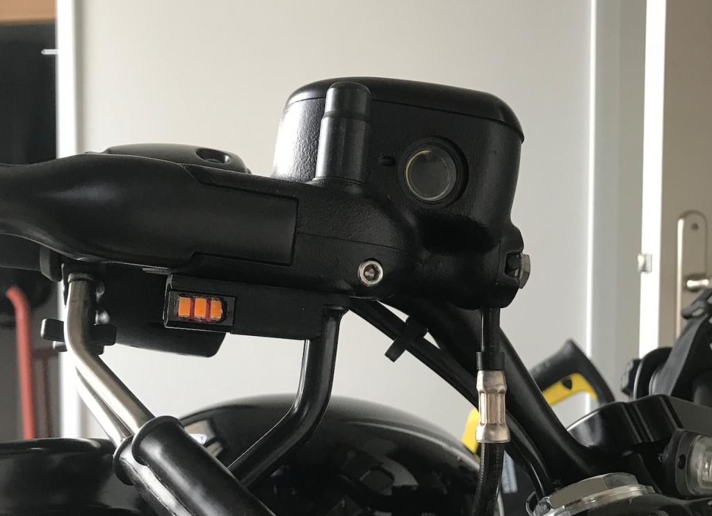

Toujours dans le meme esprit (celui de ne pas parvenir pour l'instant à me résoudre à foutre 50 balles dans des clignos...) j'ai réalisé cette pièce pour intégrer des mini-clignos avant sous les leviers (cout total 2 euros...si si). Bon je pense que je vais devoir m'y reprendre parce que les leds ne sont pas assez puissantes à mon gout mais le résultat est franchement surprenant. C'est en tout cas le niveau de discretion que je souhaitait. La v2 est en cours de reflexion pour allier look et sécurité ;-) En attendant la V1 est la : https://www.thingiverse.com/thing:4054138
