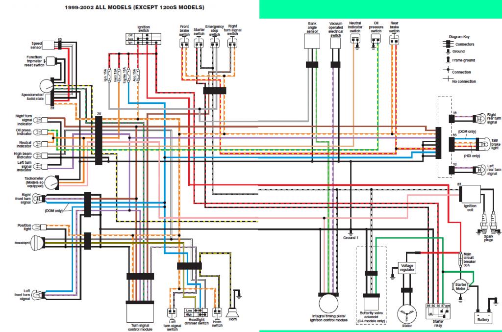

J'ai voulu raccourcir ma tresse et j'ai liquidé mes raccords deutsch.
Tout se passait bien (le fil rouge sur le fil rouge, le fil vert sur le fil vert...), jusqu'au dernier raccord, où j'ai coupé trop vite et où je me retrouve avec des fils colorés d'un côté et des noirs de l'autre. Embarassed
C'est le raccord qui dessert les voyants sous le compteur (cligno, grand phare, huile, point mort). Déjà, j'ai bien plus de fils que de voyants (6 ou 7). ensuite, quand je crois en avoir identifié un, quand j'en branche un autre, paf, c'est plus bon. Tout ça dans ce petit endroit exigu. Bref, j'ai déjà fait sauté quelques fusibles.
Si quelqu'un a une solution, je suis preneur.

sauf si j'ai mal compris, avec le schéma, tu dois pouvoir t'y retouver ?

Je n'arrive pas à copier le pdf, donc photos, si çà peut te servir

Alors merci pour les schémas, ils me serviront mais en fait, mon soucis est que d'un côté de la prise, tous les câbles sont noirs et que de l'autre, ils sont colorés.
Mais là, je vais déjà pouvoir identifier les colorés, ca sera déjà ça. Okay

Ta solution est sur le schéma de Sly
sauf que sur ta barrette ils sont tous noirs,
il faut que tu repères ceux qui sont liés comme pression d'huile et neutre ou les clignos et le phare
Et après ca va tout seul

Je crois que sur les noires il y a du texte d’écrits dessus ?

oui leur code couleur Mr. Green
vous êtes en train de nous dire qu'ils ont mis des câbles noirs.. et qu'ils ont écrit dessus : bleu , rouge, vert etc....

Des fois ... Harley fait dans l’esthétique 😂😂😂.
Vérifierai mais je crois que c’est exactement ça !
