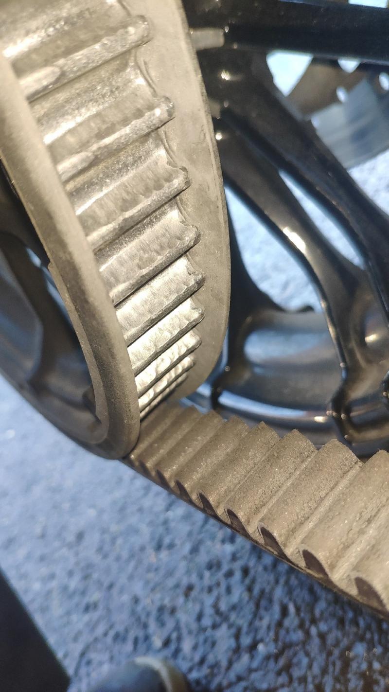

Bonjour à tous aujourd'hui en utilisant mon 48 j'ai eu l'impression il y avait une sorte de vibration au niveau de la roue arrière je regarde donc la courroie et là je m'aperçois qu'elle est bouffé ainsi que la couronne à votre avis d'où cela peut-il venir
Merci

Une tension excessive. Elle a combien de Km?

17000 et au contraire elle n'est pas du tout tendu c'est les vibrations du fait qu'il soit détendu qui m'ont alerté

Vu l'état de la couronne à 17000 tu peux effectivement faire jouer la garantie... Et apprendre à régler la courroie pour la prochaine fois Mr. Green

put*** l’état de la couronne !!!!! Shocked
ça doit être de la bonne qualité !!!! Confused

après faudrait voir comment elle etait tendue !
si elle n’etait pas tendue comme il faut , je suis pas surpris
trop tendue vaux mieux que détendue ....

Ça dépend Sam, trop tendue j'ai pété ma courroie à Montalivet à cause de ça,
j'avais réduit la taille des amortos, en contrôlant, la tension avait encore un peu de jeu,
mais ça a finit par casser...
Trop tendu en Picardie, j'ai vu un 48 chez mon mécano, les dents de la poulie ont finit carrément "aiguisées" Shocked

On ne peut pas te dire si ça vient d'eux, mais 17000 kms dans cet état, ça n'est pas normal.

Oui on peux pas dire c'est vrai mais la seule chose qui a été faite a ce niveau c'est le démontage de la roue pour crevaison mais peux être que la couronne a un défaut de toute façon j irais chez le cons des que possible mais il sont en vacances la

Leurs couronnes en aluminium soit disant renforcé semblent fragiles quand même...
bon, de mon côté ça a tenu jusqu'à 52.000km avant que ça pète...

Tu dis que c'est eux qui l'ont tendu il y a 5 mois Shocked Tu n'as pas contrôlé depuis ? Ton niveau d'huile est bon Mr. Green ?

Vu comment elle a été rongée sur le côté je dirais aussi un problème d'alignement de la roue arrière, c'est HD qui s'est occupé de ta crevaison aussi?
