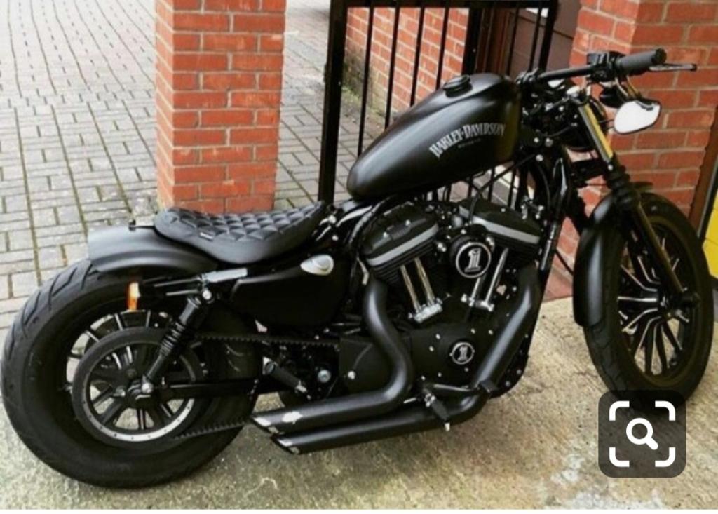

Balthazar wrote:
chonlechinois wrote:
Je veux vraiment arriver à ceci ..vraiment:)
Qu'est-ce que c'est comme modèle ???
Ca a l'air hyper sympa et original !!
Sans doute une très très grosse prépa extrêmement rare, j'imagine...
D'ailleurs pour répondre à ta question, ça, c'est du Soap Pepper Street Race ! Mr. Green
