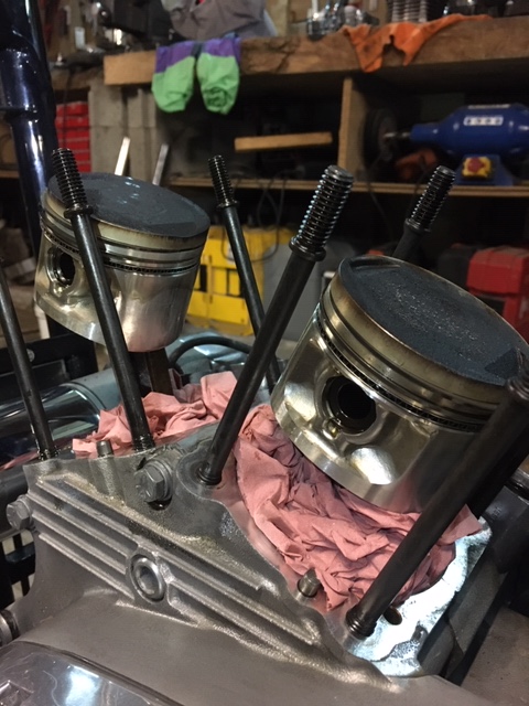

je suis en train de refaire tous les joints d'un 883 boite 4 de 1990, une première pour moi sur un boite 4, arrivé là les embases ne bougent pas.
Avant de forcer Mr. Green il y a t'il une procédure particulière ?, faut il enlever les poussoirs avant et comment ? car contrairement au générations suivantes, là ils dépassent du carter dans ces embases et il n'y a pas les petites tiges qui les maintiennent en place.
Est-il normal de ne pas avoir l'inscription STD sur les pistons qui indique une cote origine ?
Il a 52000km et "à priori" n'a jamais été ouvert, mais sans certitude car il n'y avait pas de "parapluie" dans les couvre-culbuteur, mais c'est peut être normal sur un boite 4 ???
merci d'avance pour votre aide.

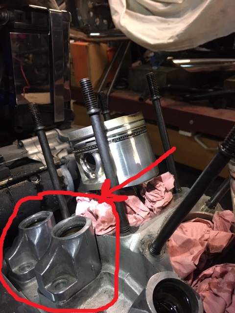

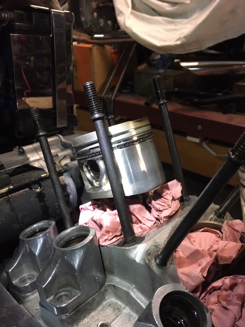

oui je parle des embases des poussoirs.
donc je les décolle au maillet et je sors les poussoirs ensuite ?

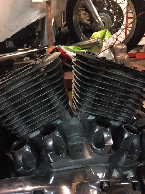

oui bien sur , je viens de sortir les cylindres, tout est nickel, mais les embases des poussoirs sont toujours en place Mr. Green

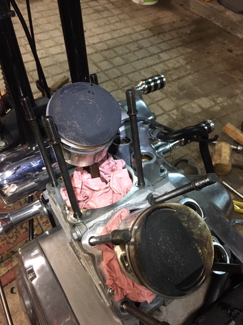

c'est propre je trouve pour 52000 km, je vais tout de même changer les segments tant que c'est ouvert, les cylindres sont nickel aussi, un petit déglaçage rapide histoire de dire mais ils ne sont pas vraiment "glaçés".

y a qu’une btr pour tenir les embases de poussoirs ?
c’est étonnant Shocked
y en aurait pas une 2eme dessous ? et accessible par l’intérieur du carter de distrib ??

Une seule btr...rien dessous
Je viens de voir sur mon second moteur sur l’etabli
https://www.forumsportster.com/t37163-1200-boite-4.htm
