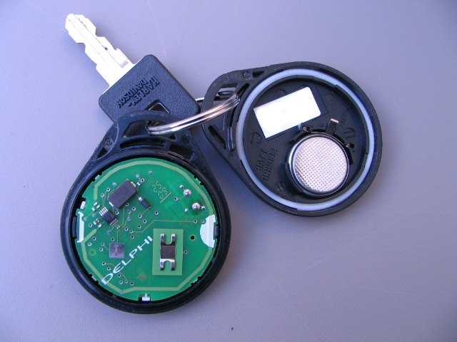

Ce matin j'ai voulu démarrer ma XLC 1200 de 2012 après 3 mois de stockage avec alarme dans mon garage et appareil de maintien de charge.
Mais impossible de démarrer et mon alarme (sirène et clignotants) se déclenche systématiquement.
La pile de mon transpondeur est ok et idem avec quand j'essaie avec mon 2ème transpondeur.
Impossible également de désactiver l'alarme ou d'afficher le code PIN comme décrit dans le manuel de ma moto.
J'ai également déplacer ma moto de plus de 10 m mais toujours l'alarme qui se met en route.
J'ai donc débrancher la batterie mais idem si ce n'est que ça a du vider la batterie de l'alarme - pas sûr qu'était une bonne idée.
Depuis idem sauf que plus de sirène (car je suppose batterie alarme à plat) mais la clé rouge de l'alarme s"allume et les clignotants clignotent.
Je désespère car je n'entrevois pas de mon coté de solution.
Si vous avez une idée je suis preneur car j'aimerai bien la démarrer.

Simple question: As-tu essayé avec des piles neuves ET dans le bon sens?

En fait j'avais vérifié la pile de mon transpondeur avec mon voltmètre. Celui-ci réglé sur 20 indiqué 0,345 et j'ai compris que cela voulait dire 3,5 V. mais en testant la pile de mon 2ème transpondeur il me donnait 2,45 V d'où la compréhension de mon erreur de lecture.
Par contre je n'ai pas trouvé de pile CR2032 dans les commerces à proximité de chez moi et je n'ose pas m'aventurer au delà de peur de prendre un PV. En 3V j'ai des CR2016 mais je n'ose pas essayer avec, quoique...
J'ai essayé avec mon 2ème transpondeur en le mettant le plus près de la centrale et après avoir enlevé la selle. Mais ça ne marche pas.
Donc je vais devoir attendre pour aller chercher une CR2032. Faudra ensuite que je vois pour remettre ma sirène en marche.
Je vous tiens au courant...

0,3 c'est 0,3 V
une beigne
le multimetre à la benne
une pile neuve
une CR ce qu tu veux pour peu qu'elle ait une tension de 3 V
tu pourras pousser ta mob sans qu'elle ne s'égosille
le luxe ultime sera de la démarrer pour la faire rouler ...
et on en parle plus Mr. Green
Wed 25 Mar - 01:58 (2020)

La pile décharger ou à l'envers un grand classique...la première fois que ça arrive généralement l'étape d'après c'est de modifier le code PIN pour ne plus être en rade Mr. Green

C'est bon, un voisin sympa m'a dépanné pour la pile et ma HD démarre bien.
Me reste à remettre en service la sirène de mon alarme c'est à dire je pense à recharger ou changer sa batterie 9 V.
Merci pour votre aide
