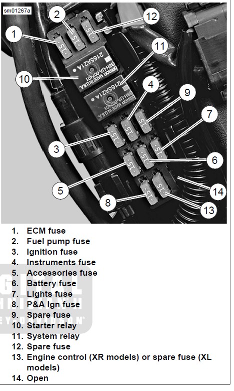

Ok, tu dois avoir des fusibles de réserve, ceux qui sont marqués SPARE sont des fusibles de réserve, tu peut les utiliser pour remplacer ton fusible défectueux.
C'est la configuration de 2009, pas trouvé celle de 2008, mais là tu peut voir que le n°9 ainsi que le 12 sont les fusibles de réserve (SPARE)

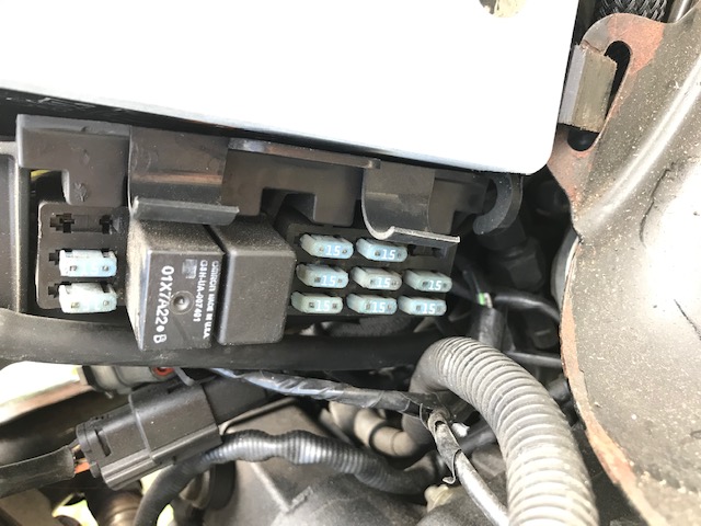

Bonjour,
c'était bien ça, ci-joint photo des fusibles. il manquait les fusibles de réserve, quelqu'un est passé avant... Crying or Very sad ensuite je les ai retiré un par un et remis à la même place quand tout s'est remis à fonctionner? peut être un faux contact.
