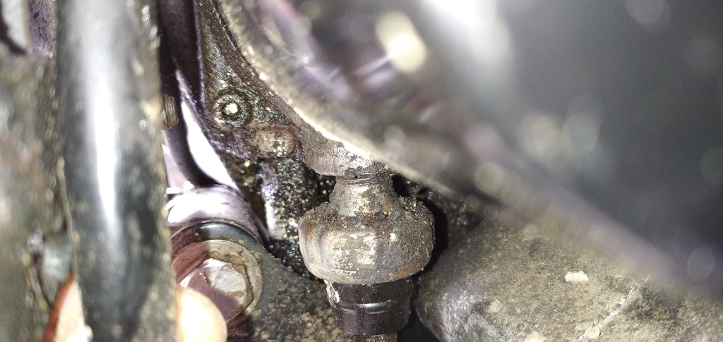

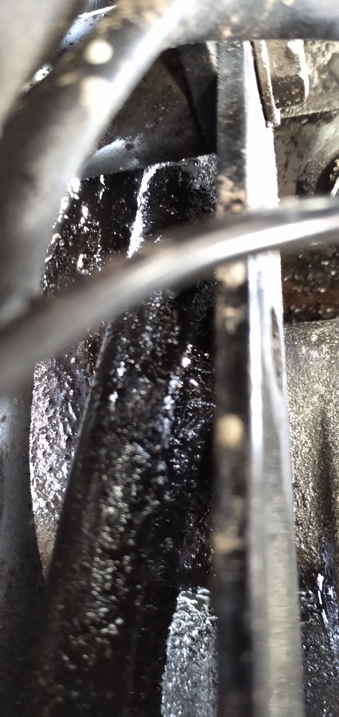

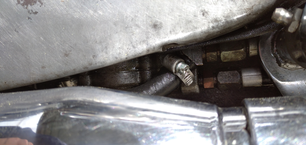

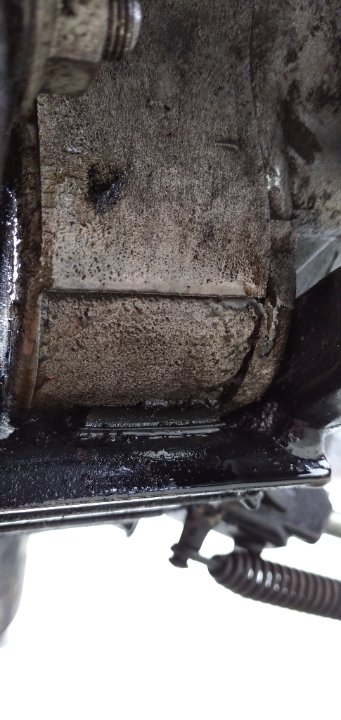

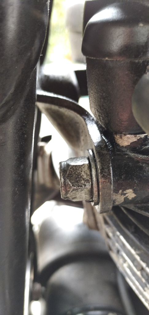

Voilà les petites photos qui ne sont pas terrible mais qui aide un peu quand même...
Sur la première on peut voir une des durites qui est reliée au porte filtre et qui est bien crado et huileuse:
Sur la deuxièmes on peut voire les deux durites qui sont reliées au porte filtre, on voit aussi qu'il y a de l'huile partout derrière le carter de distribution:
Sur celle-ci ont voit un des chemins que prends ensuite l'huile le long du carter:
Mais ça part aussi en dessous vers la pompe à huile(là j'avais nettoyé un minimum, mais y'en avait partout:
Il me semblais que j'avais nettoyée la pompe pour vérifier si elle fuyait mais là je vois qui il a encore de l'huile dessus, je l'ai re-nettoyé pour voire...
Il y à aussi une petite fuite au niveau du joint du cache culbuteur...

Shocked pas facile avec tes photos
tes durites ne seraient ´elles pas poreuses ?
