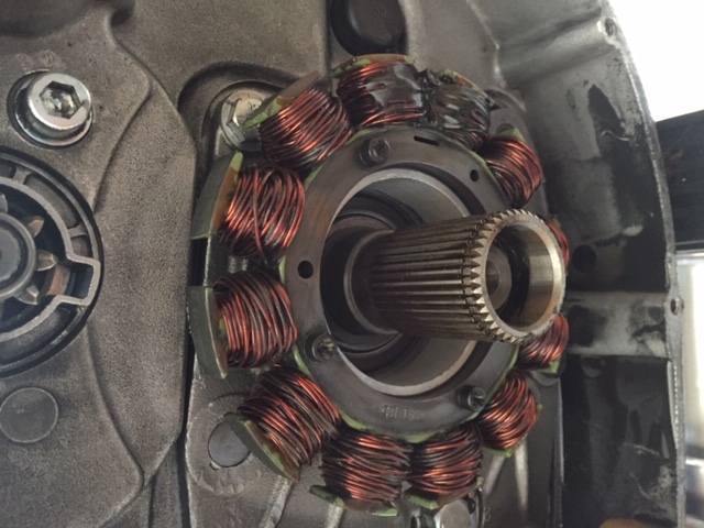

Bonjour,
Je suis en plein démontage de ma Mob 883 de 1986, apparemment ,de ce que j’ai pu lire sur ce forum, sur ces modèles le stator est assez fragile, aussi j’aurai aimé avoir votre avis, il semble en état, mais ?,,

Difficile à dire comme ça.
Quels sont les symptômes les plus courants du phénomène que tu évoques?

a voir de loin , rien d’anormal
il fait tester la continuité des 2 enroulements ...

En général, ce sont plutôt les aimants du stator qui ont tendance à se faire la malle.

La les aimants semblent bien tenir, côté stator rien d’anormal en apparence, je vais continuer en sortant la boîte pour voir le camfollower, le problème c’est que je n’ai aucune idée du kilométrage ni de ce qui a été fait dessus

le statar n'est que du bobinage
à partir du moment ou les selfs sont ok à l'ohmètre tu peux valider de façon sûre cette partie
il est quand même souhaitable d'avoir les bonnes valeurs de résistances et de s'y conformer

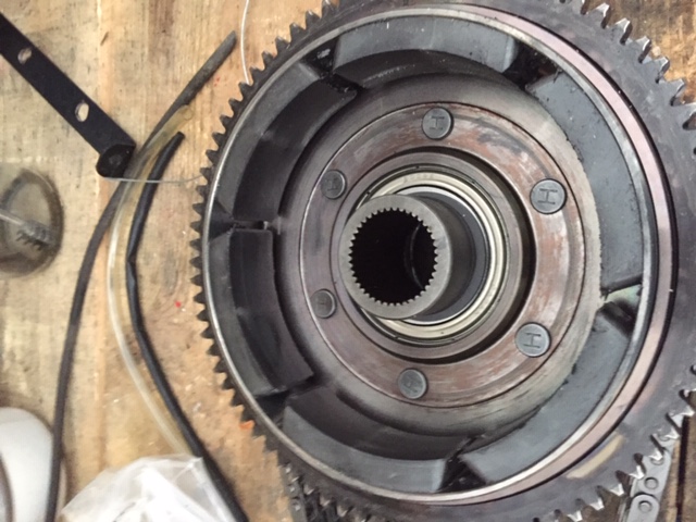

Coté aimant je suis surpris des "vides inter aimants" justement ça n'est pas un gage de fiabilité dans le temps

Bonjour Philippe S
J’ai l‘impression que les rotors sont tous comme ça, je vais chercher des photos

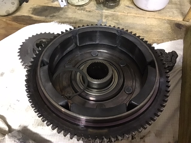

Il me semble que les modèles comme le mien en boîte 4 sont tous comme ça d.origne, mais qu’il existe des adaptables avec aimant complet
Pensez vous qu’il faut que je remplace le mien, car effectivement si un aimant se décolle et se met en travers ça doit faire du ménage
Après si oui il faut que je change rotor et stator ou je garde mon stator après l’avoir contrôlé

C'est bien ce queje voulais dire Mr. Green
je pense qu'il serait sage que d'up grader ce point faible tant que tout est à l'air libre je le ferais Wink
forcément des aimants montés comme ça à chaque variations de regimes la colle subit un cisaillement non négligeable

on dirait bien que c’est déjà upgradé
il me semble bien me rappeler que sur les rotors stock les aimants sont plus petits
a confirmer quand même
